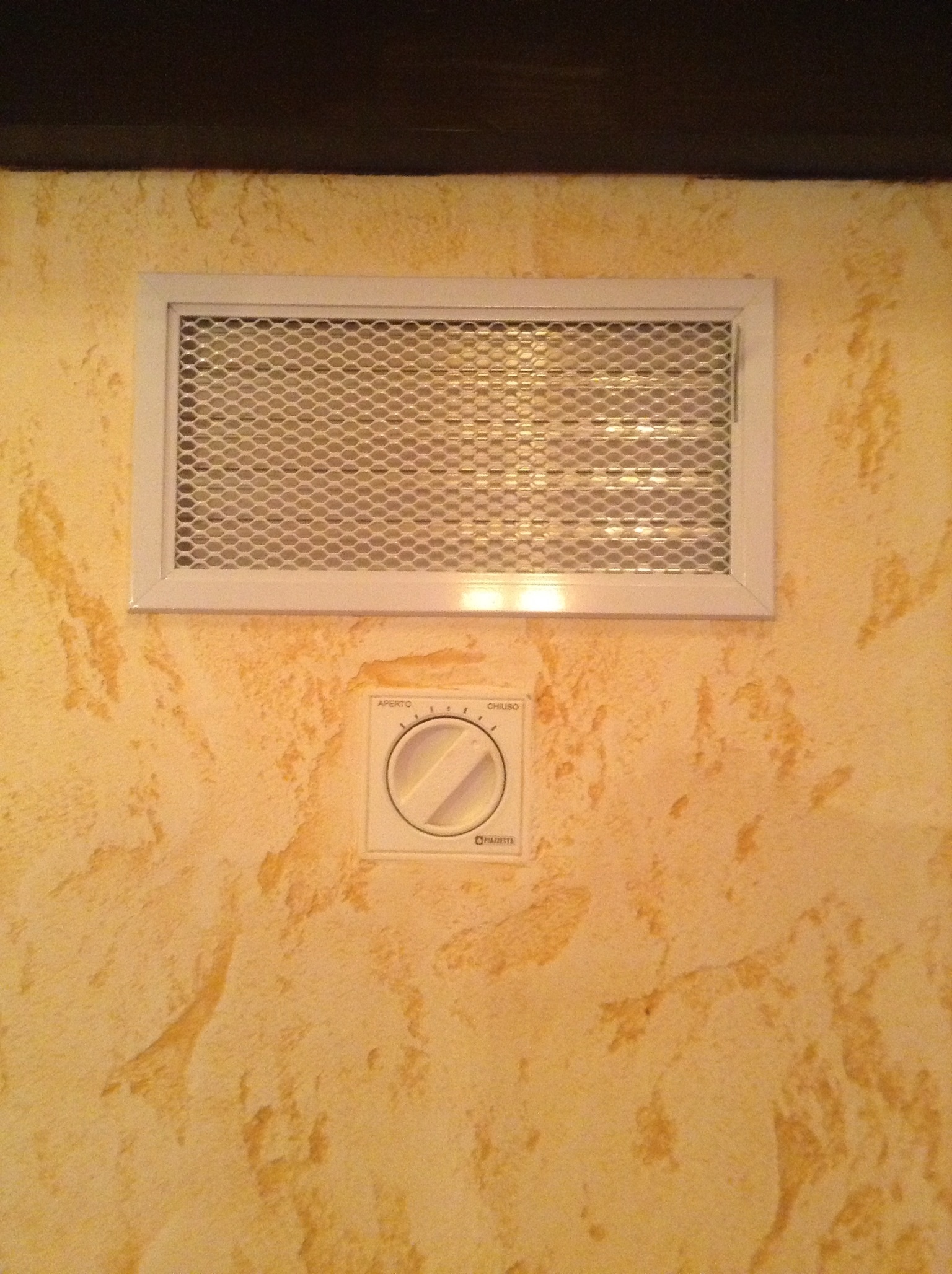

Как обещала, фотки в полный рост
1
ЗЫ. Горизонт завалила, но не для этого фоткала, так что плз без флуда)))

Жду советов как и что с ним делать

открывать и закрывать.
не?

поток воздуха будет идти. зажги камин, прогрей немного и покрути ручкой, только не обожгись от той решетки с жалюзями

а когда зажигать, что в каком положении должно быть?

помоему это обычные конвекционные отверстия без всякой электроники. открыл - снизу затягивается холодный воздух - прогревается в топке - вверх выходит горячий. нехош дальше греть - закрыл.

чомусь мені здається що ця ручка просто крутить шибер в димоході - іншими словами регулює тягу і перекриває трубу щоб не сквозило коли камін не використовується. бо більше шиберів я там не бачу.
а на решітці що вище вроді є окремий ричажок справа щоб жалюзі для теплого повітря відкривати хоч на фото і не дуже видно.
десь така конструкція тільки тут шибера взагалі не показано.

lada 28.03.2013 20:26 пишет:
1
Чет перебил сон чаем, решил найти по вашим фоткам модель камина, вернее топки - "детектед" PIAZZETTA 700 HT/B.
Такие топить желательно только лиственными, не смолянистыми дровами!
Чтобы понять, как правильно эксплуатировать: верхняя решетка (справа-вверху) рычажек - тянем вниз до упора и внимательно наблюдаем (желательно подсветить), что за жалюзями - если есть датчик (фотоприемник) пульта дистанционного управления, тогда это Piazzetta Multifuoco System и следующий вопрос.
Справа от вашего камина (на фотке) висит пульт, если это не от кондишна, то есть вероятность, что от камина - запуск Вкл/Откл и управление скоростью воздушного потока.
Если ничего не наблюдаем, тогда ответ на вопрос: "А что это за фигня на камине и как ей пользоваться?" Смотрим на видео с 2:40 - 2:50 минуты... Это - заслонка дымохода, Aperto - Открыть и Chiuso - Закрыто, при чем совсем в ноль она не закрывается, чтобы дым не повалил из камина в помещение или не угореть (если обратили внимание на видео).
Как пользоваться: Мах. Открыть заслонку, открыть жалюзи верхней решетки, правильно сложить дрова, разжечь огонь, за счет заслонки регулируем интенсивность сгорания, радоваться теплу... Когда все дрова прогорят до седых углей/золы, закрыть заслонку...
http://youtu.be/UpHVsVfi2bM
это пульт от кондишина

M_A_N 29.03.2013 03:13 пишет:
трохи не так... виходячи з того,як працює у мене,його треба відкривати під час закладання дров у працюючому каміні,щоб дим не потрапляв у приміщення,весь інший час воно повинно бути закрито,бо дров не напасешся. в мене це відбувається автоматично,під час відкриття дверцят.

Тогда смело пользуйтесь! Камин (топка) хороший и добротно продуман.
