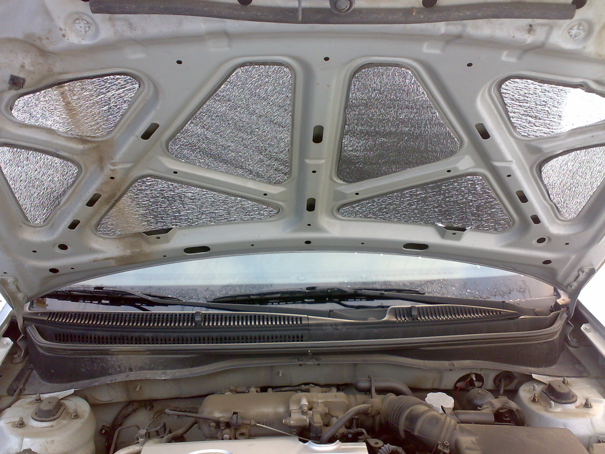

      29 марта 2013 в 20:37 Гілками Прикріплені файли (0 завантажити)
У меня так,и ефективно и смотриться красиво(ИМХО).
Уже 3года ,не отпадает.
У меня так,и ефективно и смотриться красиво(ИМХО).Уже 3года ,не отпадает

Это не так шумоизоляция,как теплоизоляция.Очень хорошая вещь зимой,двигатель греется намного быстрее,и остывает намного дольше.
Скажем если раньше при -5 теплого воздуха из печки нужно было ждать около 7мин.,то сейчас это 4-5мин.Ну и после полутора часового простоя в 0 по Цельсию из печки идет тёплый воздух,тоесть двигатель не успел остыть.
