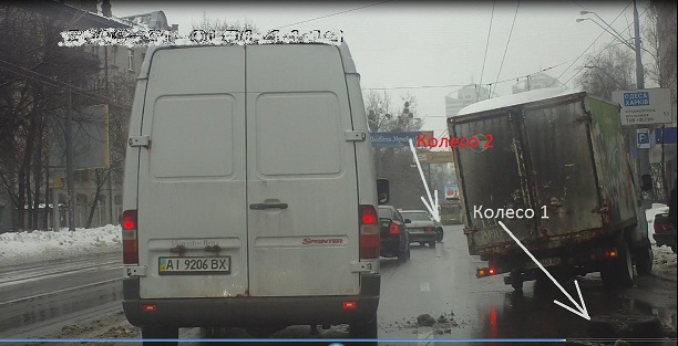

Еду с АШАНа - картина - у ГАЗели отпало колесо. Перед Шулявским путепроводом в сторону Индустриального, сразу после депо. На видео есть как катится колесо и ударяет стоящий впереди бус.

Не важно, газель это или форд, если отваливается колесо, то перегруз. Или так..если бы это был МАН, Вы бы согласились что колесо отвалилось скорее по причине перегруза, а не по причине брака?
Откуда такие познания о перегрузах?????
колеса теряются в двух случаях:
1. перетянут подшипник ступицы, перегрев, рассыпается подшипник, отлетает колесная пара вместе с тормозным барабаном.
2.не проверена затяжка колесных гаек.
И следствие видим на фото: оборвало шпильки, колеса поехали каждый своей дорогой.
От перегруза может выстрелить колесо, лопнуть рессора...
Какой на, перегруз?
Обычное распидяйство....
