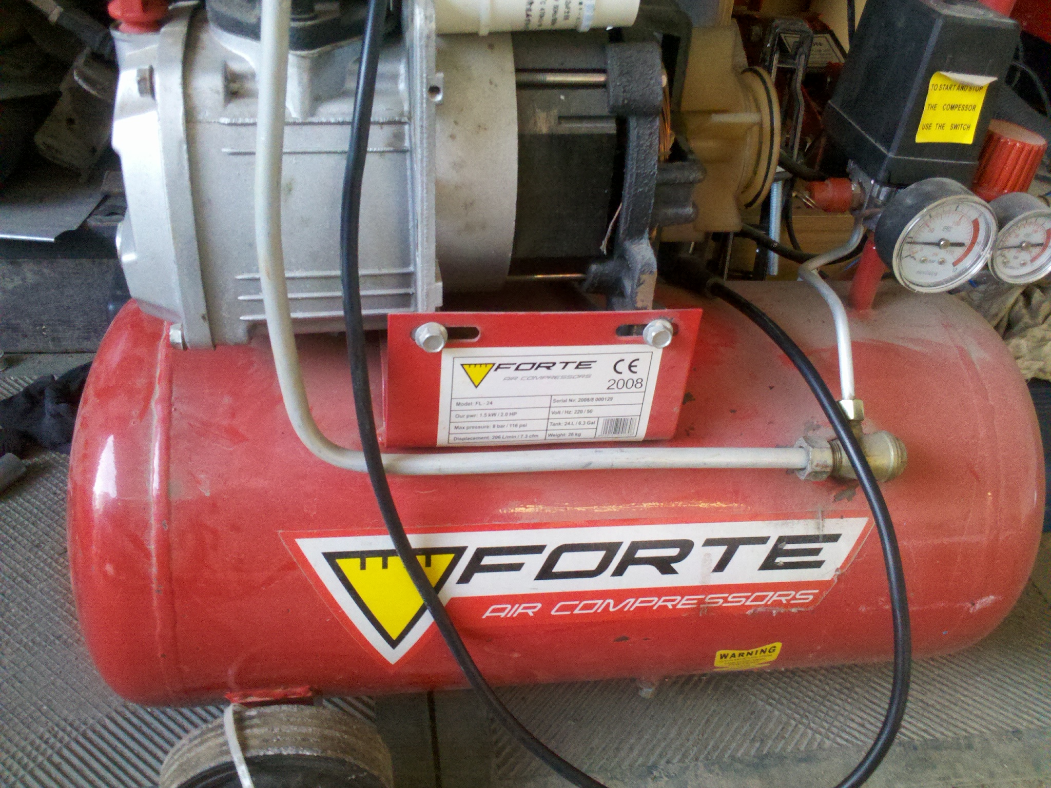

Пользуюсь давно компресором и тут вспомнил что в нем масло есть его надо периодически менять, подскажите как его сливать и до какого уровня заливать?
Пользуюсь давно компресором и тут вспомнил что в нем масло есть  его надо периодически менять, подскажите как его сливать и до какого уровня заливать.

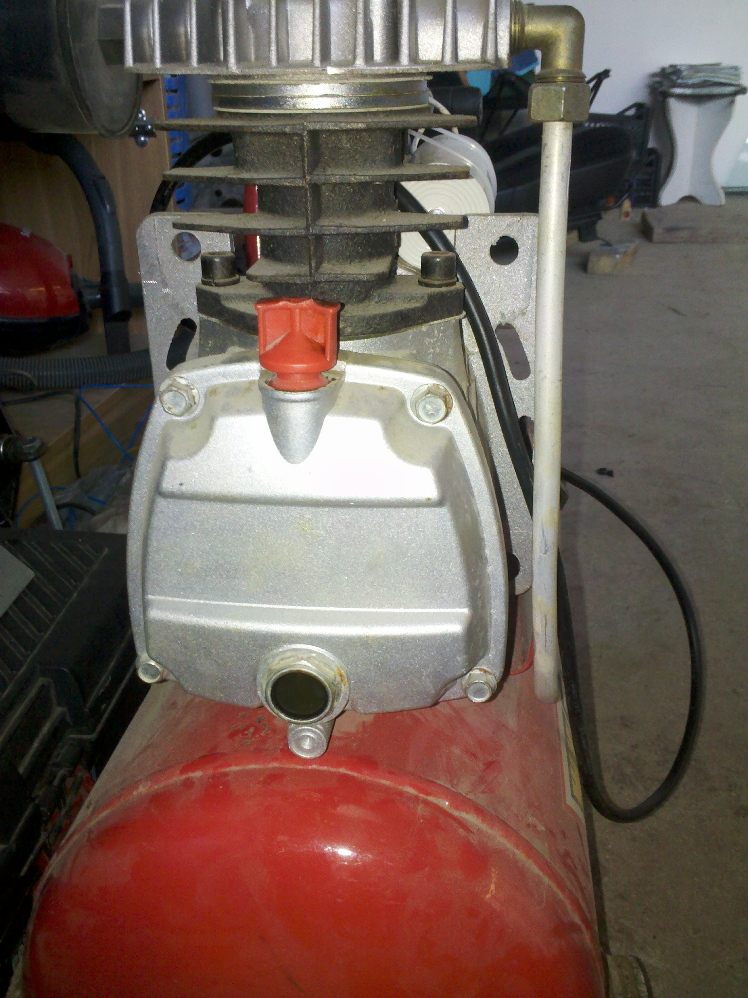

фото 2
фото 2

Вот то смотровое окошко(где смотреть уровень масла)откручиваешь и сливаешь, ну а заливать в обратном порядке через красный вентиль.

Просто раньше стывкался с итальянским компресором, у него в верхней пробке был щуп уровня масла (как в авто). Ну и смущает что здесь уровень масла маленький, если заливать его по верх смотрового окошка.

Так его по верх заливать и не надо, если не ошибаюсь...
