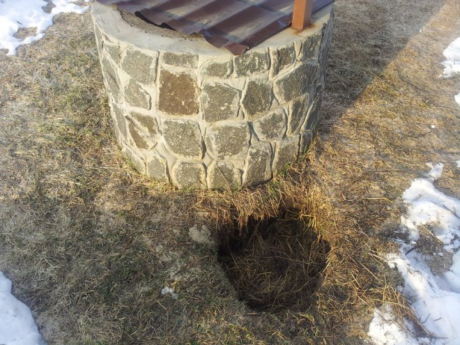

Уважаемые форумчане. Вот такая неприятность приключилась у меня позавчера, когда тотально начал стаивать снег везде- обнаружилось проседание грунта вокруг колодца. глубиной до 90см-1,0 м примерно, диаметр-где то 60-70 см примерно. Был под рукой остаток песка, порядка 3,5-4 мешков, засыпал частично. Но ессно-меньше половины получилось засыпать этим количеством.
Внутрь колодца заглянул-протеканий стенок извне нет, все сухо, стыки между кольцами все заделаны.
Как с этим нехорошим процессом лучше бороться? чем засыпать? может щебень применить, или тем же песком досыпать полностью? И вообще-нормально ли такое явление в период активного таяния снега весной?
Заранее спасибо за дельные советы. Фото прилагаю.
з.ы. И на будущее- чтобы не повторялось подобное- может сделать отмостку по кругу?

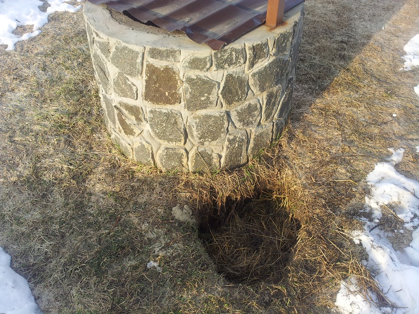

когда копают колодец, то убирают с под колец грунт и они просаживаются под своим весом.
так вот - грунт за кольцом ослабленый, и в него с легкостью проникают стоки.
сделать отмостку поможет, даже отсыпку глины - чтоб воду увести.
проверить еще на намыв грунта при проточке между колец, и в колодце уровень. может смывало грунт в колодец...

колодец свежий значит, уседается земля, может там начинали копать сразу. Нету увода колец в сторону, ближе к воде? Если нету, просто засыпь землей и подсей травы

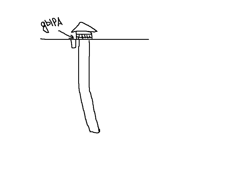

смотрел внутрь- колодец очч глубокий, при визуальном осмотре-ощущение, что ствол колодца как бы под углом слегка т.е. не вертикально, а ближе к низу как бы начинается плавный изгиб (ну мне так показалось)
Попробовал на схеме изобразить. Увод не такой крутой как я нарисовать попробовал, слегка заметен только, плавный очень

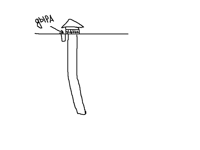

а когда копали? яму закидай землей и притрамбуй, там тачки две-три надо будет, а за колодцем нужно понаблюдать как раз во время весеннего паводка, чтоб не продолжало вести

А что-может рассыпаццо типа? Зимой смотрел-вроде ровный был, ну может чуток совсем изгиба было, почти не видно. счас-больше. как бороццо, если шо?

Круги в водоносном горизонте уходят набок.Никак,ничего не сделаешь.Если глубина большая.Разве что обсадную трубу чуть меньше диаметром поставить,внутрь кругов.Но это шибко дорогое удовольствие будет.Пусть стоит пока не завалится.Сто лет еще может пройти.Скважину нормальную сделай и нафига тебе тот колодец.
