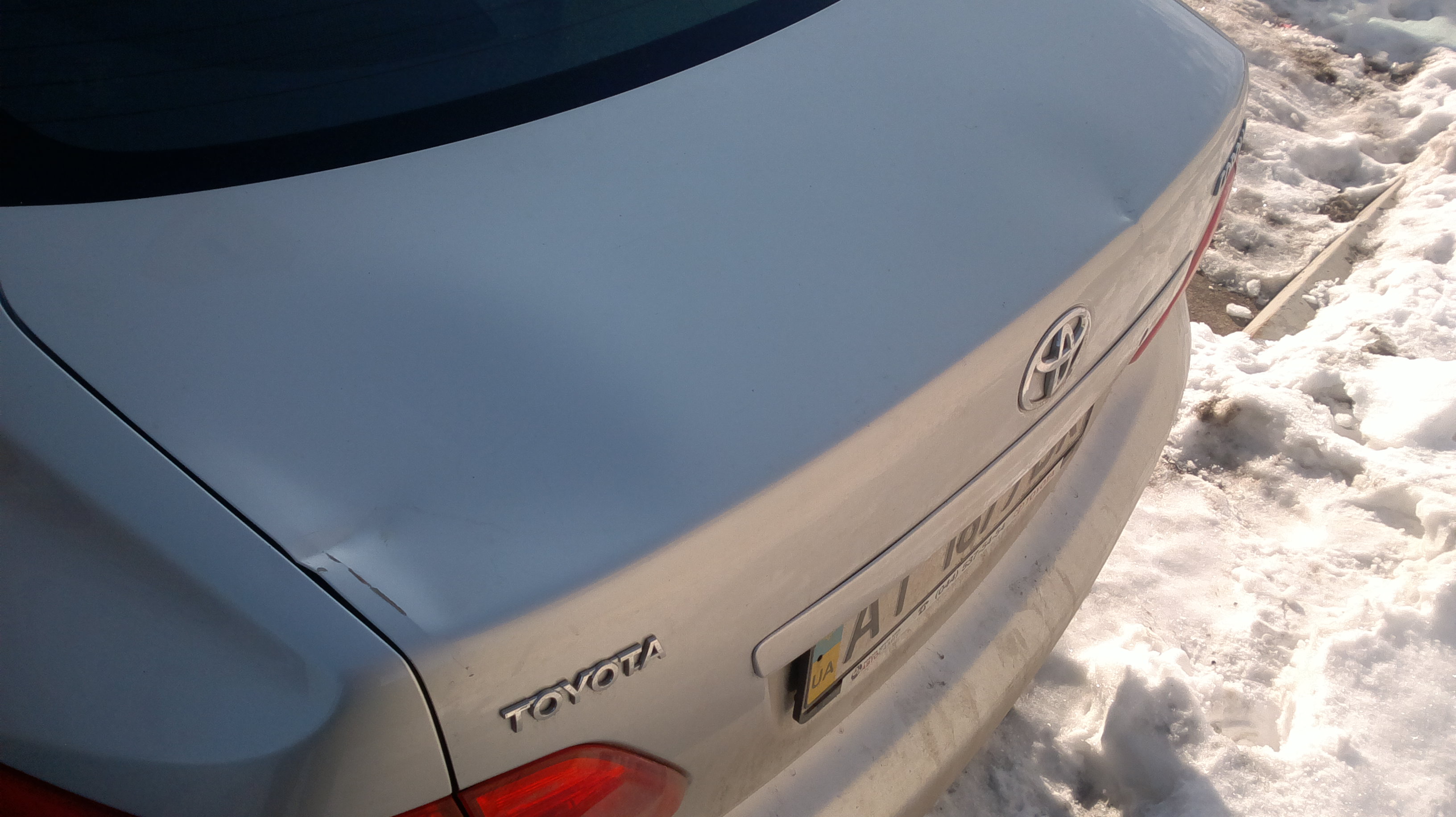

      4 апреля 2013 в 23:07 Гілками Прикріплені файли (0 завантажити)

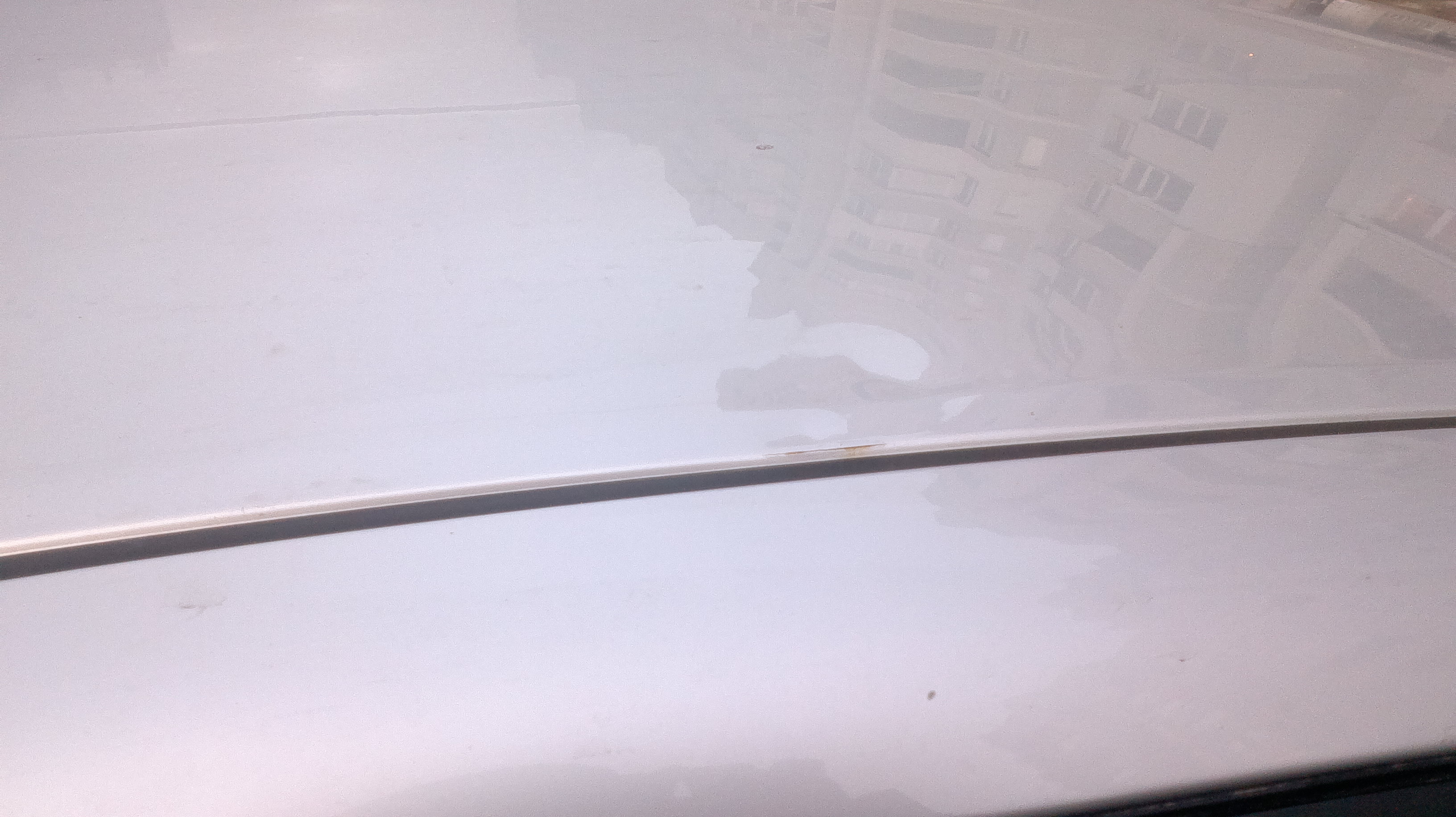

Упала сосулька на крышу и багажник.
На багажнике успела проступить ржавчина.
На фото не видно, но на крыше краска тоже лопнула и тоже видно рыжее.
Сориентируйте по ремонту.

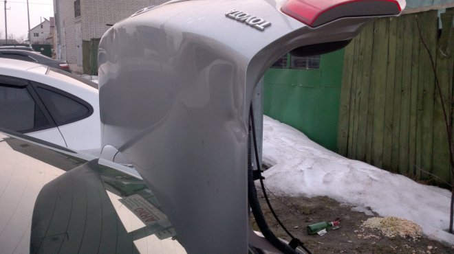

Упала сосулька на крышу и багажник.На багажнике успела проступить ржавчина

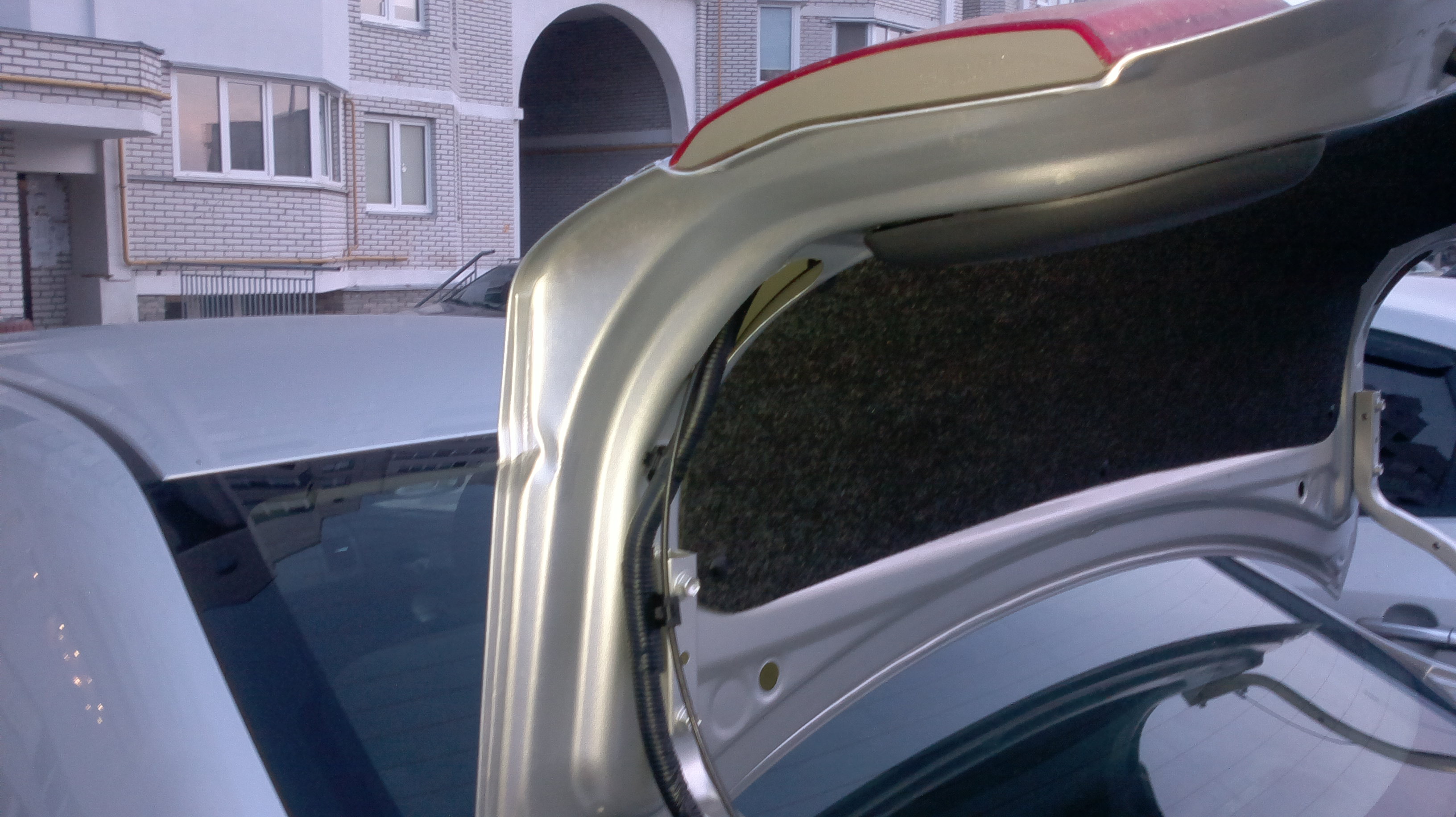

      4 апреля 2013 в 23:08 Гілками Прикріплені файли (0 завантажити)
Багажник
Багажник

Doctor KILL 04.04.2013 23:07 пишет:
Приветствую.
Раз краска на крыше треснула - только красить...
Стоимость ремонта крыши - от 100 грн. (я не вижу на фото заднюю кромку крыши... если там есть повреждения, то существует вероятность срезки и установки заднего стекла);
стоимость покраски крыши 1500 грн. (локально такие детали не красятся);
стоимость ремонта крышки багажника - 300 грн.;
стоимость покраски крышки багажника - 1000 грн.
Время на работу 4-5 дней.
Юрий.

Re: Помогите оценить ремонт [Re: ok5]
      5 апреля 2013 в 10:33 Гілками
Спасибо за оперативный ответ.
Крыша Это все повреждения что на фото. Так что ничего срезать не Надо
А вот по поводу полной перекраски крыши есть сомнения. Поди докажи при продаже что не перевертышь.
И еще вопрос с попаданием цвета крышки багажника. Как из практики, большая разница с крыльями и бампером будут?

Doctor KILL 05.04.2013 10:33 пишет:
Раз срезать не надо - это хорошо.
Технология покраски больших плоских деталей не подразумевает возможность их частичных покрасок...
Возможен только такой вариант: красится место ремонта (место грунтовки, плюс по несколько сантиметров во все стороны), а лаком все равно нужно вскрывать всю поверхность... Иначе будет очень заметен переход от старого лака к новому.
Для того, чтобы избежать вопросов о "перевертыше" - фотографируйте машину (с датой фото) до ремонта и после.
В Вашем случае разницы в цвете не должно быть заметно: разница возможна только на элементах, расположенных в одной плоскости (например - задняя и передняя дверь). Если плоскости разные (крышка багажника и крылья) - выпадение цвета практически исключается.
Юрий.

Re: Помогите оценить ремонт [Re: Doctor KILL]
      5 апреля 2013 в 12:07 Гілками
Добрый день! Рассмотрели ваши фотографии. Стоимость восстановления крыши с покраской 1400 грн. (локально такие детали не делаются), восстановление крышки багажника с покраской 1200 грн. Выпадения цвета не будет цвет не сложный у нас есть свой подбор красок.

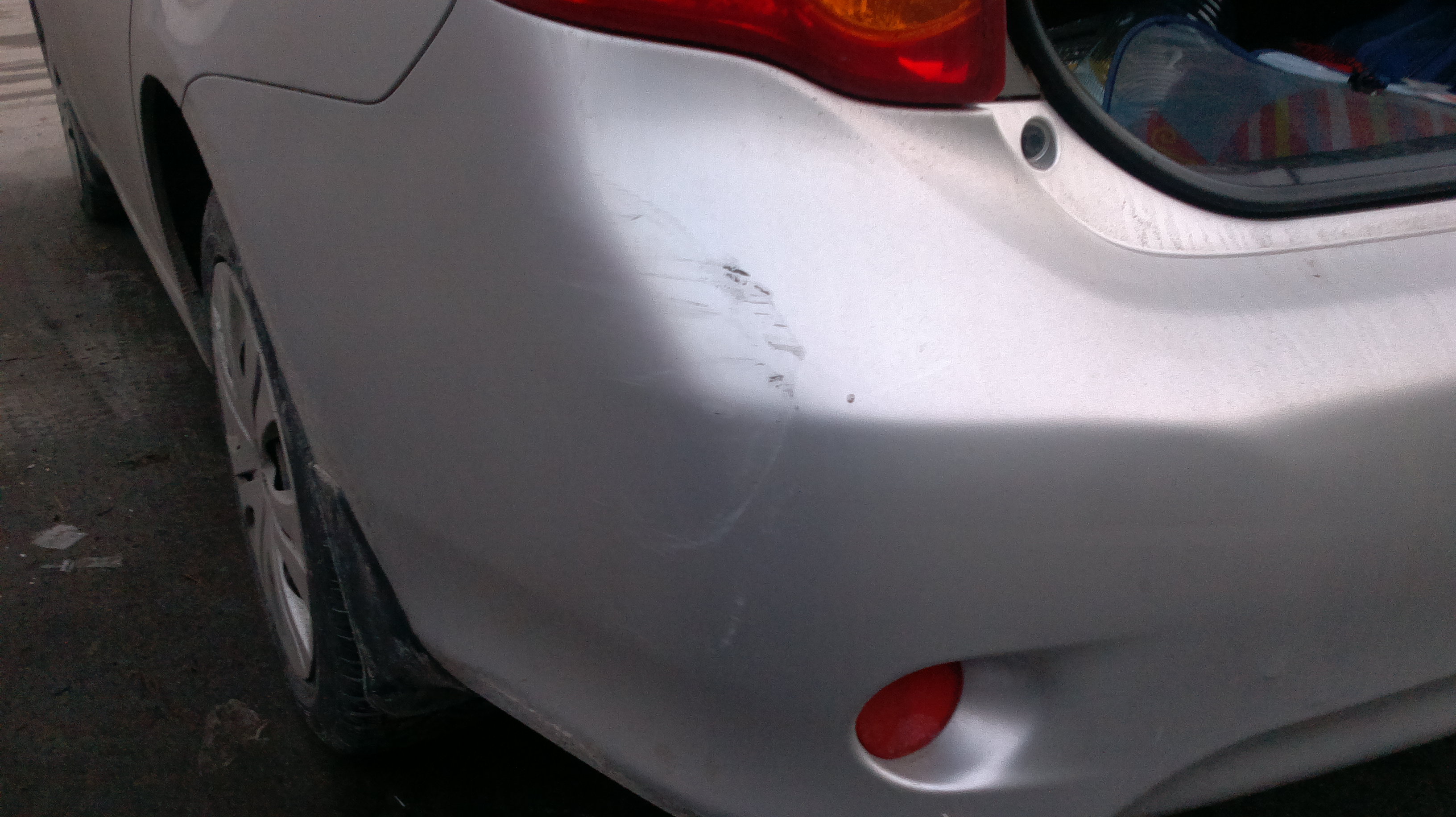

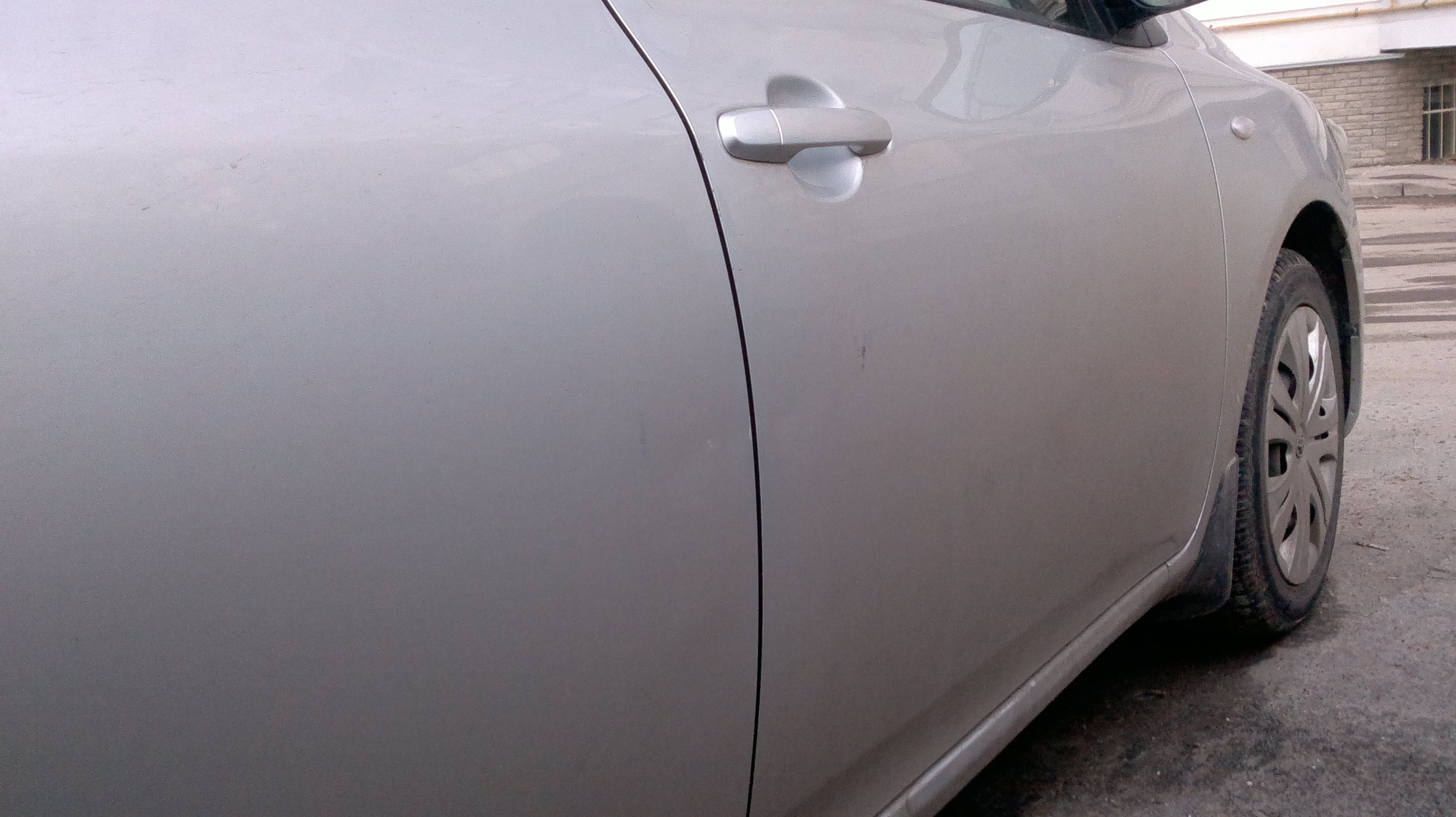

Если пошла такая пьянка то выложу еще пару фото с повреждениями. Что скажете сколько если уже все по кругу отремонтировать.

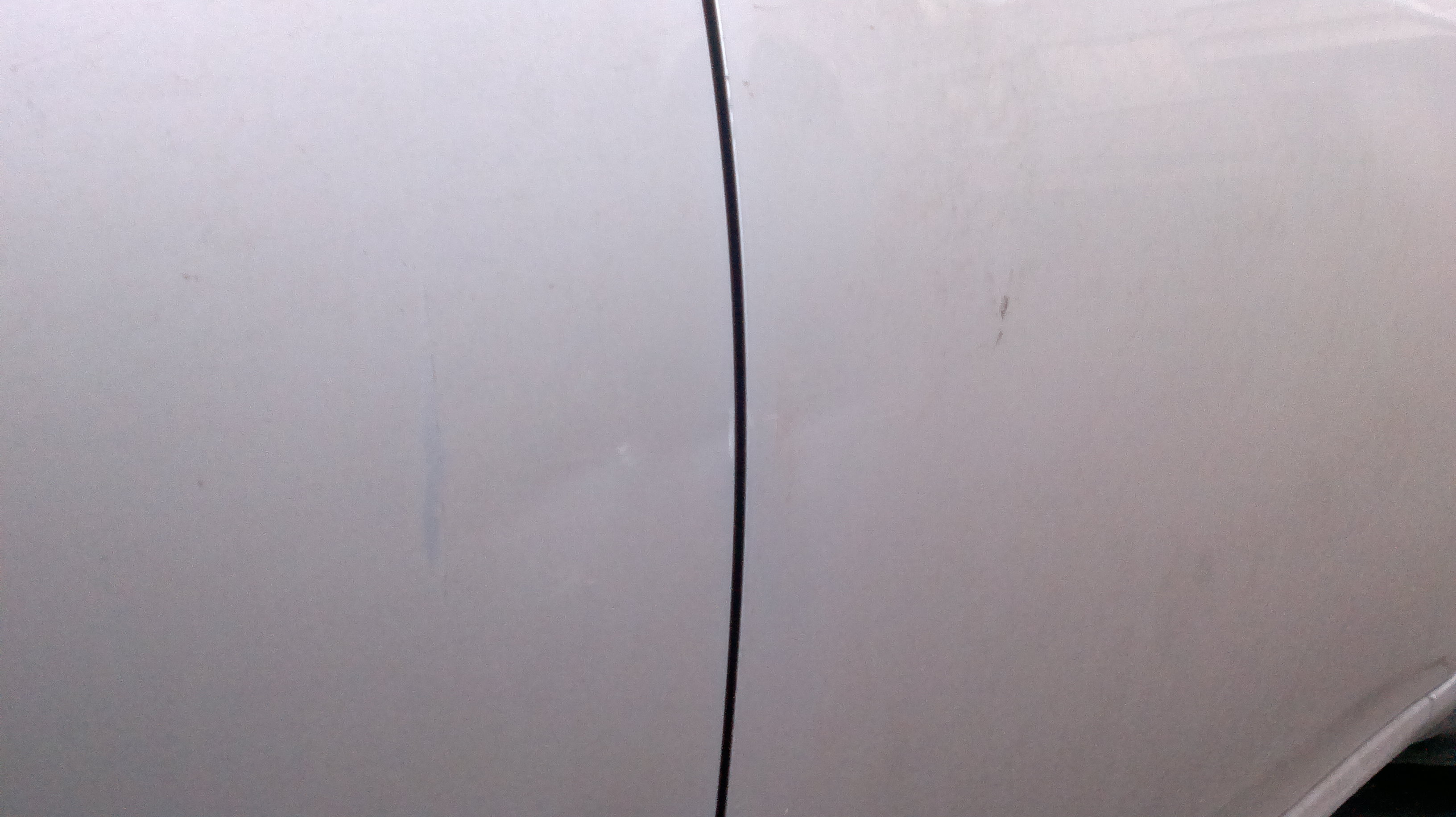

      5 апреля 2013 в 21:02 Гілками Прикріплені файли (0 завантажити)

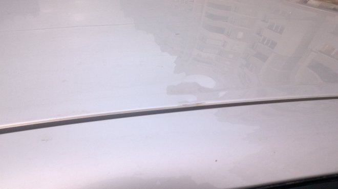

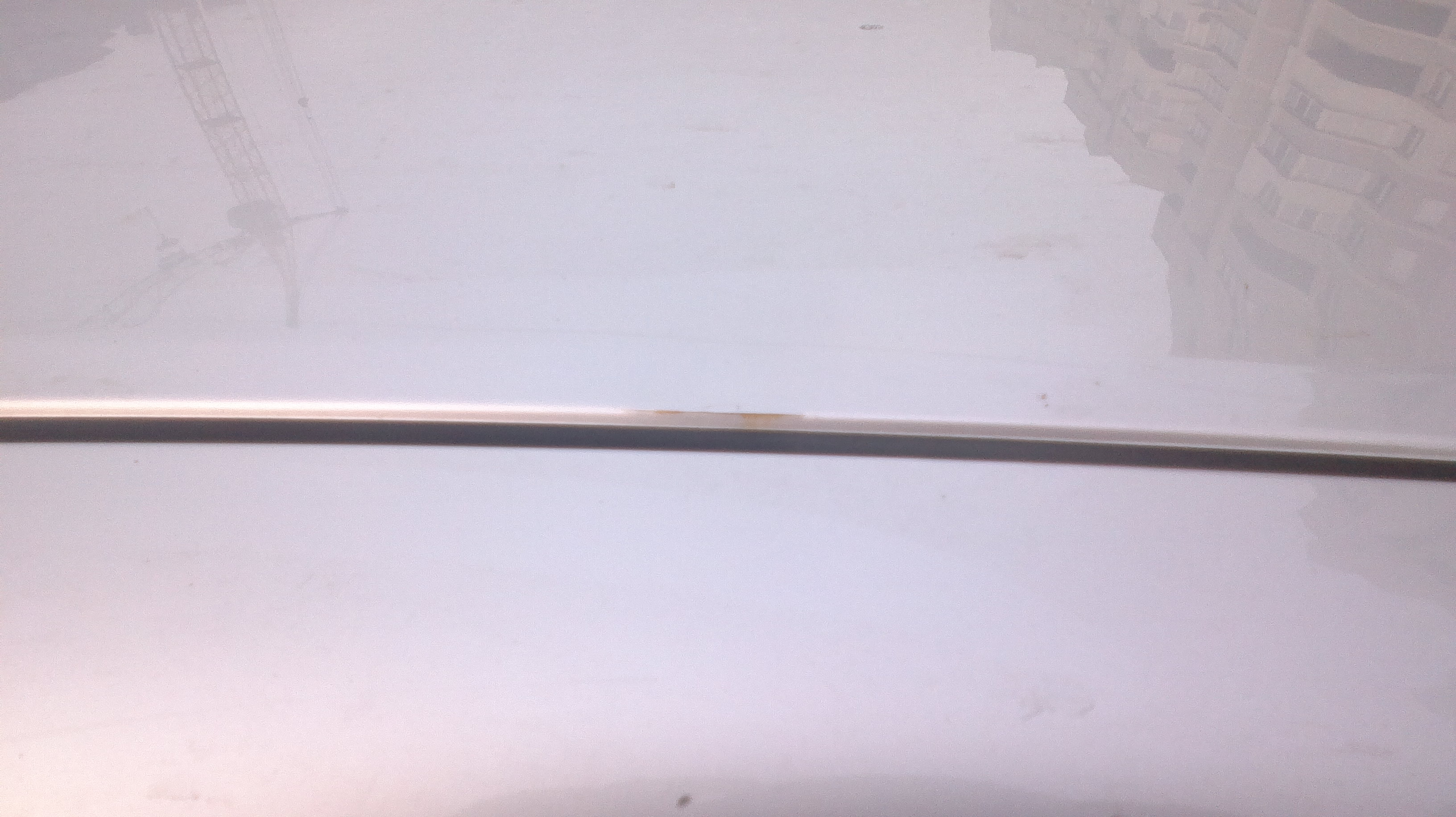

Крыша еще
Крыша еще

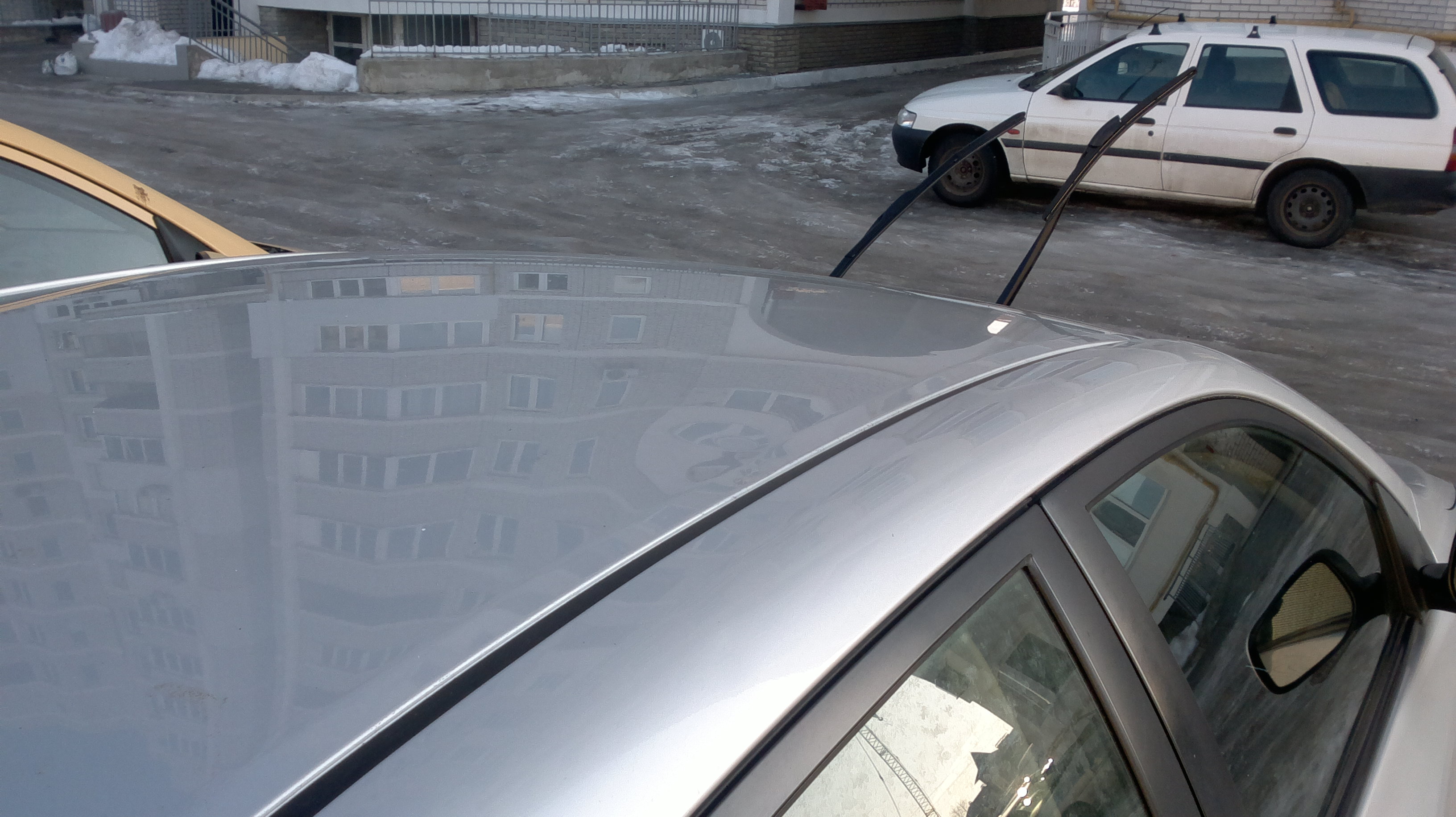

      5 апреля 2013 в 21:06 Гілками Прикріплені файли (0 завантажити)
Крыша
Может все же локально?
КрышаМожет все же локально.

      5 апреля 2013 в 21:07 Гілками Прикріплені файли (0 завантажити)

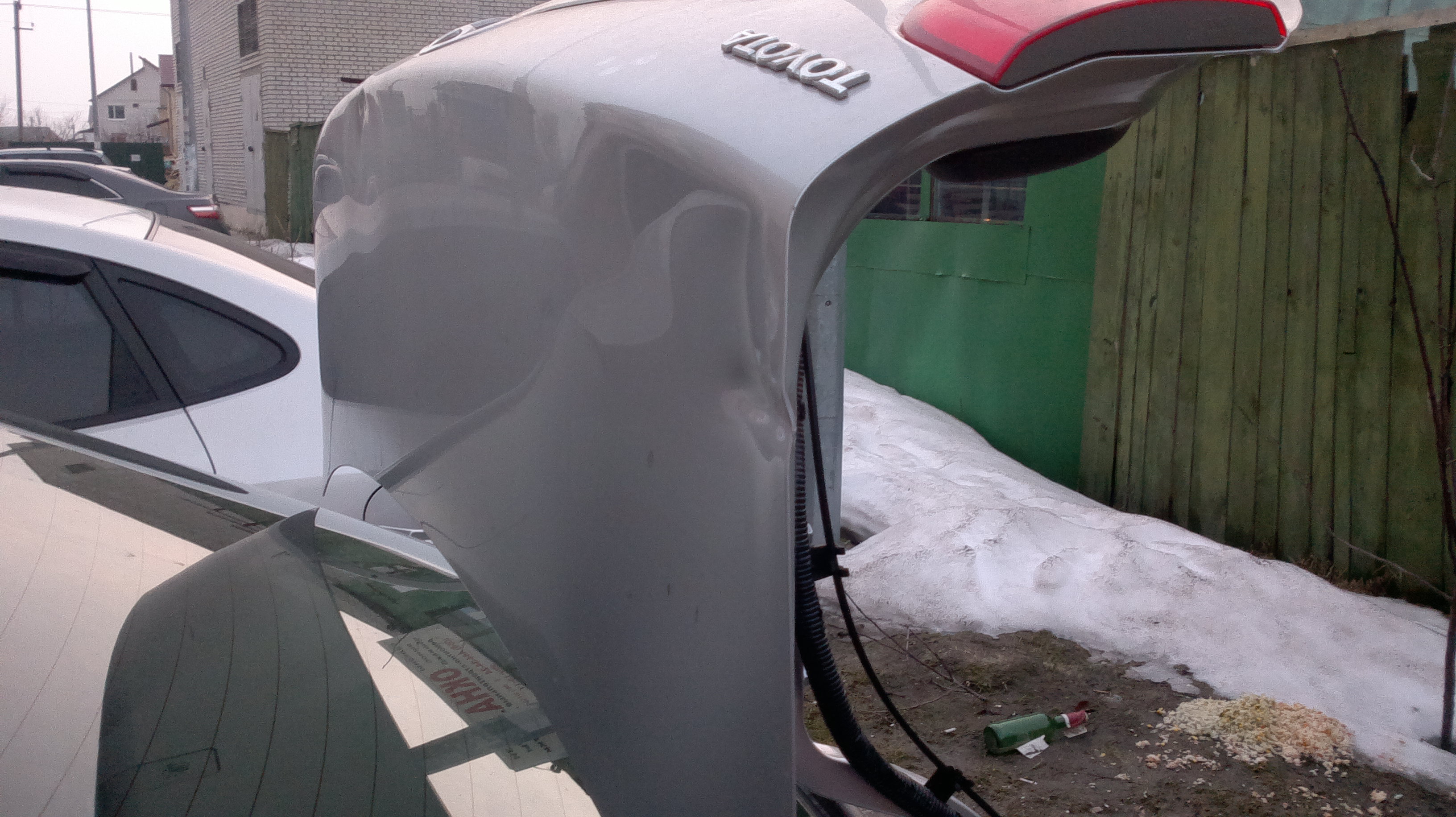

Ну и багажник
Ну и багажник
      6 апреля 2013 в 00:32 Гілками
задний бампер: сделать "под ключ" - 1000 грн. Надо или нет - решать Вам... здесь чисто эстетика, - ржаветь-то он не будет;
крышка багажника: потребуется переложить герметик и частично покрасить изнутри... поэтому сумма ремонта будет не 1300, а около 1450 грн.;
крыша: локально покрасить нельзя... как и говорил выше - стоимость восстановления "под ключ" - от 1600 грн., но нужно потрогать ее руками;
две двери: покраска их с небольшой рихтовкой (если потребуется) - около 2100 грн.
Время на всю работу - около недели.
Юрий.

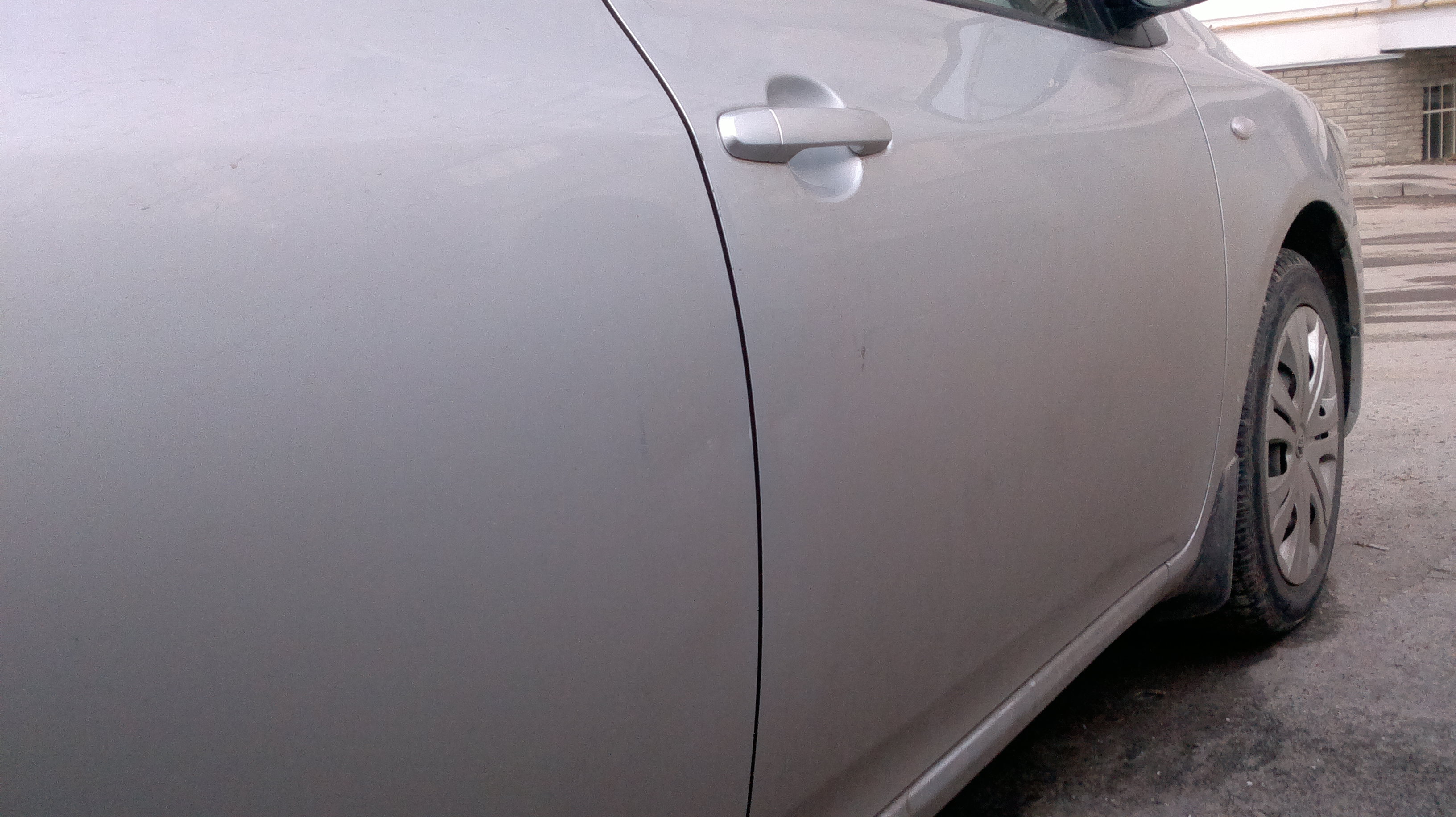

      17 апреля 2013 в 14:23 Гілками Прикріплені файли (0 завантажити)

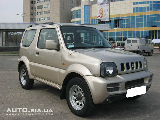

Помогите оценить стоимость ремонта крыла на вот этой машине. Рассматриваю как возможный вариант купить, сколько требовать скидки на устранение дефектов.
Спасибо!
member *****
54 года, Киев
Сообщения: 111
С нами с 25.03.2009
Re: Помогите оценить ремонт [Re: vikkin]
      17 апреля 2013 в 14:31 Гілками
vikkin 17.04.2013 14:23 пишет:
Спасибо!
Добрый день.
Судя по фото, покупать крыло, скорее всего не нужно.
Стоимость ремонта "под ключ" - около 1000-1200 грн., время на работу 3-4 дня.
Юрий.
Змінено ok5 (15:18 17/04/2013)
новичок
47 лет (25 лет за рулем), Киев
Сообщения: 33
С нами с 14.03.2013
      17 апреля 2013 в 15:16 Гілками
Спасибо!
Добрый день! Стоимость восстановления крыла у нас будет стоить 1200 грн.
Сообщения: 4260
С нами с 29.10.2009
      17 апреля 2013 в 15:58 Гілками
Спасибо!
Если краска не повреждена то сможем сделать без покраски. Цена только после очного осмотра мастером.
