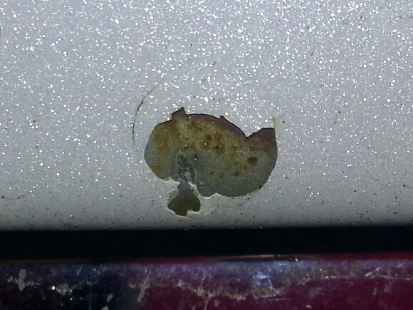

Обработать грунтом и замазать кисточкой, перекрашивать часть капота , а темболее весь как то не хочется.
Размер где то 6 мм на 4-5 мм
Обработать грунтом и замазать кисточкой, перекрашивать часть капота , а темболее весь как то не хочется.Размер где то 6 мм на 4-5 мм

локальная покраска , вышлифовываеш гдето + 1 см от краев ,
обклеиваеш малярным скотчем + 1 см от края краски, грунтуеш, сушиш , грунтуеш , шлифуеш , покане станет ровно ...
проклеивае малярным + 2 см от края грунта красиш

Вариант - грунт и сверху мазнуть краской не покатит..

края зачичтить обязательно пока не будеш уверен что не крошится и не отслаивается потом грунт краска мазнуть нивапрос
просто будет заметна ямка ...
а побыстрому непробелма ...
еще быстрее , зачистить грунт и наклейка белого оракала

Я вижу там корозию, в случае самостоятельного ремонта, начните с кислотного грунта.

Самостоятельно делать не буду. Нужен мастер с рекомендацией (может кто из камрадов ..)и приблизительный бюджет работы.

Правильно, не надо, а то как только грунт нанесёшь - фик краску в цвет подберёшь.. без нужного давления распылителя. Если маленький скол - зачисть то, сто отлущивается и замажь трёхкомпозитной краской "по ржавчине",Алпайн или Хаммерит, в Эпике продаётся и катайся, можно даж и в цвет попасть! Вполне продержишься до покраски, которую можно сделать и локальной, тоесть, дешевле - машинка то старенькая, идеальный покрас не нужен!

брр, человек хочет отдать машину, а забрать сделанную, ятп

Человек в раздумиях...По моему, можно легко самому просто закрасить за пару ми нут и забыть...на скорость не влияет..а то мастера захотят кусок красить локально и судя по размеру детали запросят...ну, гривен 500-800 в Киеве...

я бы закрасил

Я тоже думаю закрасить локально.

ток верхний край, вижу, отлущивается, сковырни, сколько склвыривается. тогда крась.
И постарайся маленькую баночку найти, а то литр - много да и стоит (80 грн., вроде), на всю жизнь хватит, у Хамерайта, вроде, есть

Может кто даст контакты провереных людей желатенльно район оболони..
