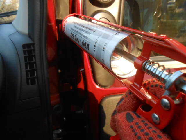

Re: моё описание поклейки! [Re: MadMax]
      21 апреля 2013 в 09:02 Гілками Прикріплені файли (0 завантажити)
Всё, приклеил, трубчатый уплотнитель посадил на полиуретановую клеящую массу APP - RU 50. Имхо, держать будет мёртво.. .D-образный с скотчем потрогал на рынке - слабоват от, чесно слово, не будет держаться
Подробнее с фото - здесь
http://fiat-club.org.ua/forum/viewtopic.php?t=45279
