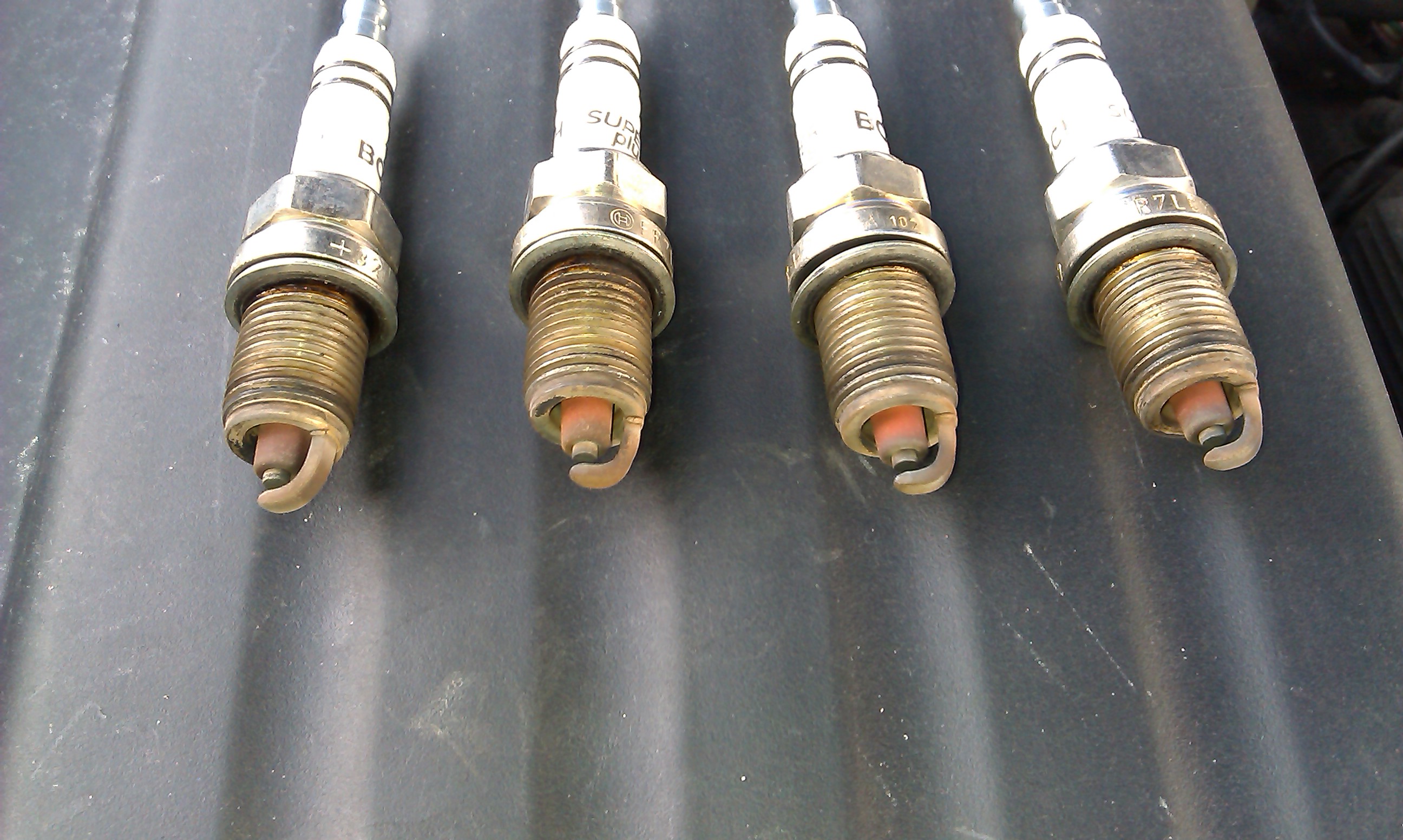

      8 апреля 2013 в 21:15 Гілками Прикріплені файли (0 завантажити)
Фото старых свечей
(ВОГ Мустанг )
Фото старых свечей (ВОГ Мустанг  )

zpt
44 года (17 лет за рулем), Борисполь
Сообщения: 832
С нами с 25.03.2009
Re: Дергается при разгоне [Re: BIGboy]
      9 апреля 2013 в 08:48 Гілками
BIGboy 08.04.2013 21:15 пишет:
Фото старых свечей
(ВОГ Мустанг )
у меня такие же были после Мустанга на 30 тыщах, решил на нем не ездить больше
