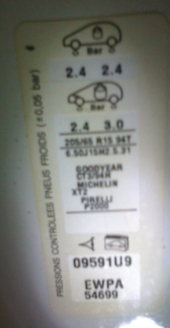

Сколько качать колеса на Мерседесе 614 варио, грузопассажир?

voronuk 09.04.2013 14:44 пишет:
Табличка должна быть на порогах.
Смотря чем?
+1 к табличке

HC-man 09.04.2013 14:52 пишет:
Смотря чем?
+1 к табличке
Учитывая наши дороги-можно +0,3 или 0,4 к табличке.По среднему значению для передка и груза сзади.У меня впереди 2,4 хоть груженая,хоть нет.Сзади от 2,4 пустая до 3,0 груженая.Качаю 2,7 везде.Полет нормальный много лет.

Spero meliora 09.04.2013 19:20 пишет:
Что это дает?
Всегда думал, что чем меньше тем мягче.

juiT 10.04.2013 13:54 пишет:
Что это дает?
так, буде м'якше - але і тим швидше гума зустрінеться з диском ("проб'ється") при потраплянні в яму на швидкості

Chief20 16.05.2013 22:42 пишет:
надо смотреть на резину, бывает разная, обычно пишется давление в килопаскалях можно перевести в бары
у меня колеса как на варио R17.5 но качаю по 8 бар (aeolus) и 7.5(bridgestone)
гружу до 5 тон
плюсану
от размера самой резины еще зависит сколько качать, но у себя качаю 2.6 и перед и зад (люблю, когда мягко) это на 205/60 r16
