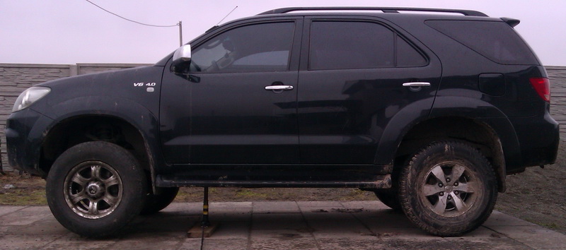

На Toyota Fortuner изначально с завода идет 265/70R16. Но остались у меня после Фронтеры 245/70R16 TOYO Proxex на литых дисках, ну и диски по межболтовому стали как родные.
Хочу спросить: кто такие замены делал? Чем черевата езда на шинах меньшей высоты? На лето уменьшение клиренса на 2 см не пугает. TOYO еще сезона два отбегает, жалко выбрасывать или отдавать за бесценок.

      14 апреля 2013 в 07:56 Гілками Прикріплені файли (0 завантажити)
Визуально смотрится меньше, но не сильно.

Шинный калькулятор даёт краткое описание результата замены размера.
Я бы ещё в 245-х шинах давление увеличил где-то на 0.3 атм от расчётного для 275-х.

Ничем не чревато. Только нагрузку проверьте, чтоб меньше необходимого была. Ну и правильно уже заметили, что давление немного надо увеличить.

не чревато. у паджериков передедущих оба размера идут как штатные.
