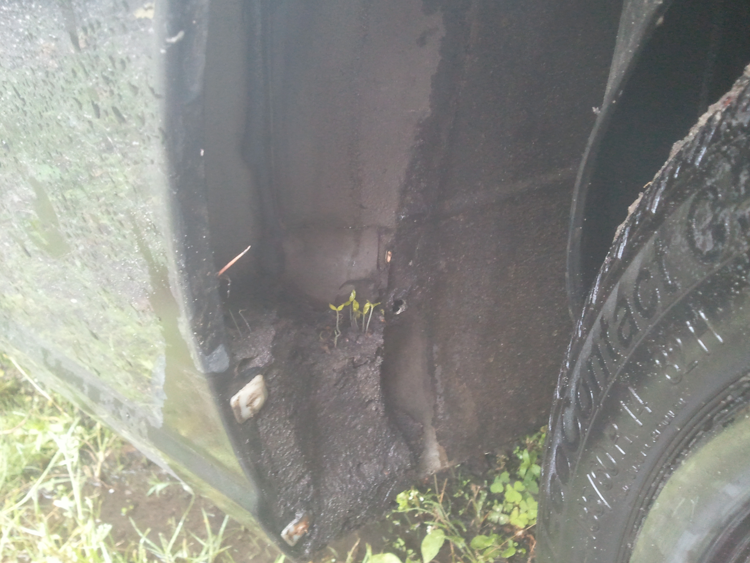

Сегодня менял сломанный брызговик. Заглянул под подкрылки.
Сколько смог выгреб рукой.
Получилась кучка.
Дальше рука не пролазит. Чтоб все выгрести надо снимать
Это только у Ланосов такое?

Подкрылки только заводские стоят? У меня стояли харьковские - такого не было. Есть такое у ланосов, чистка каждую весну рекомендуется

да-да, раз в год регулярно чищу, и стараюсь еще промыть водой, туда сваливаются листья и песок,как песок в таких количествах не понятно конечно, но взял для себя за правило там хорошенько чистить раз в год... темболее там отверстие для слива воды есть, так что есил оно забито этим хламом и не мудрено что гнить будет

У меня 7 лет никто не чистил, выгреб ведро песка из-под двух подкрылков
благо антикором всё было хорошо обработано, нигде не начало гнить. Теперь каждую весну чистка обязательна.

Зачем они нужны, раз там скапливается грязь с солью и водой и при этом коррозии нет я так понимаю.
Если бы не было подкрылок, то и проблем бы не было?

Нет ты не один такой. Видел лично такое же как на фото на Фольксваген Поло, а также буквально недавно на Киа Сид. На фольксвагене правда не было даже намека на ржавчину, а вот на Сиде был рыжий налет в самом низу где крепление крыла.

Именно из-за такой беды в свое время пришлось ставить харьковские подкрылки на передок

у меня заводские
под передними в пороге скапливается аналогично, хотя за 10к количество раз в 10-20...хз меньше
ну меньше стакана
другое дело что ситро цинкуют нормально

Отсутствие или повреждение ЛЕВОГО подкрылка - чревато заменой жгута проводов, от правой фары до блока предохранов водителя. примерно 400 гривен работа, примерно столько же - блок с проводкой.
оцените, стоимость ЦЕЛОГО подкрылка с заменой...

я вот что еще заметил, после первого года эксплуатации я выгреб оттуда порядка 2-3 стаканов с каждого, а вот после второго года с пол стакана с каждого, у меня закрался вопрос, а может это с завода они туда насыпают? а то вроде и годовой пробег одинаковый и места езды тоже ))

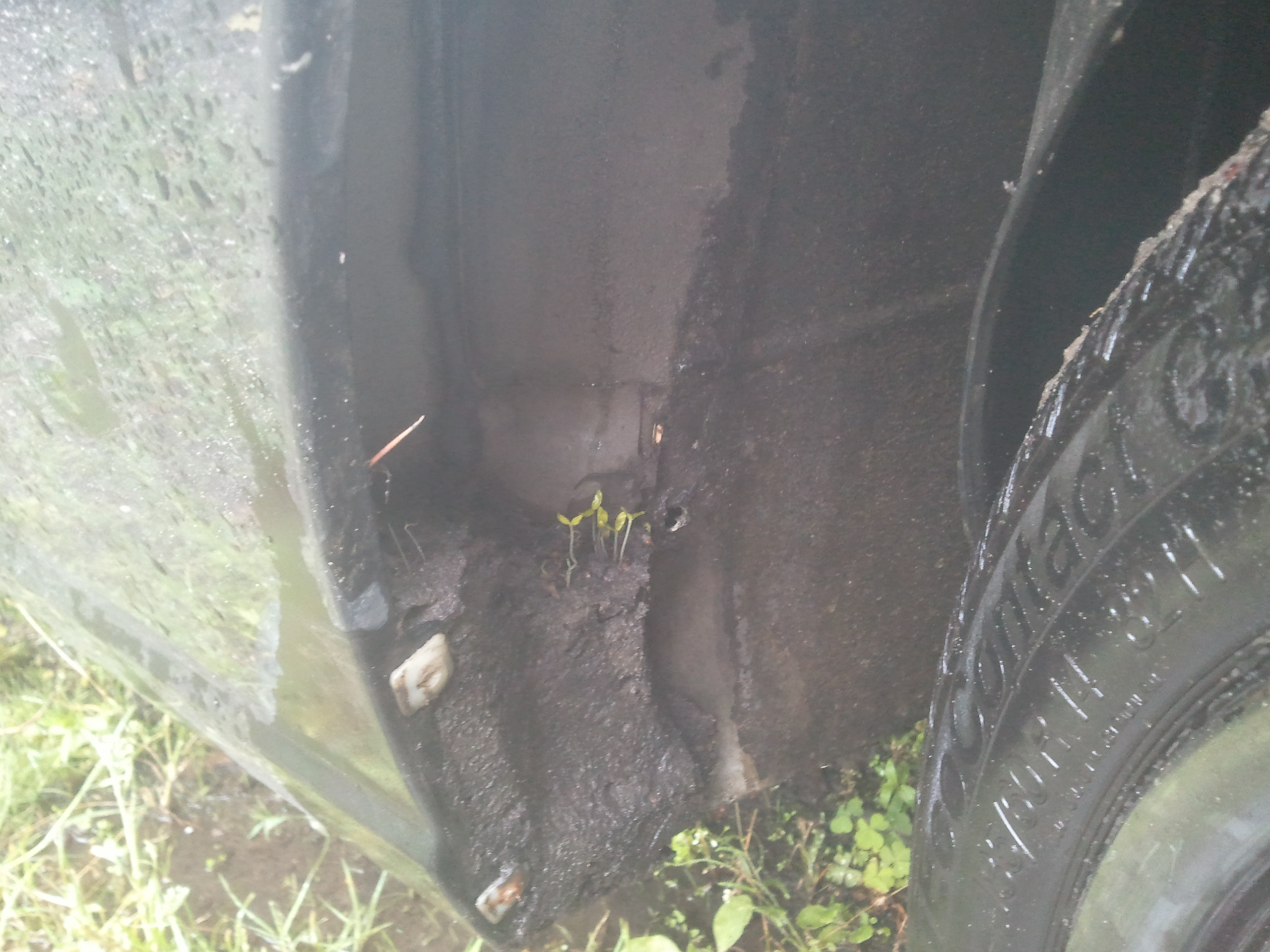

Вот что было у меня, первый раз добрался туда спустя 3 года после покупки, теперь буду чистить регулярно. Nexia

Нет, зависит от погодных условий и липучести (читай: "летных свойств" ) грязи

flute 16.04.2013 21:11 пишет:
не только.
у меня в пассатах все листья, что в водоотвод залетают через большой водотвод проваливаются в такое же пространство, там образуется "затор" между крылом, брызговиком и колесной аркой. грязи поменьше, но у многих,у кого забито там, крыло подгнивает, да и колесная арка гнить может (сохнет этот гумос медленно, а зимйо подмерзает и рвет всё вокруг).
