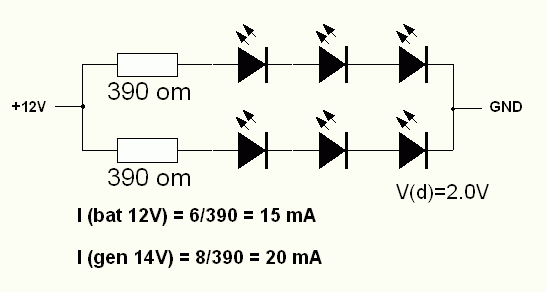

Объясню на примере. Допустим, светодиодов 6 штук (часто встречается в автомобильных лампах). Исходя из рабочего тока = 20 ma, схема их включения может выглядеть так (номинал резистора может отличаться).

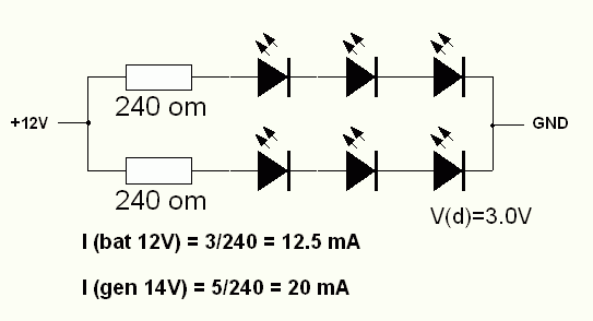

Допустим, достанешь белые (желтые) диоды с падением около 3V (распространенные 3.0 – 3.2). Тогда перепаиваешь и меняешь номинал резисторов. Но, при этом, возрастет разница в яркости свечения в режимах питания (батарея / генератор). Если это не пилит, то схема ниже.

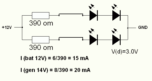

      23 апреля 2013 в 11:13 Гілками Прикріплені файли (0 завантажити)
Если все же изменение яркости принципиально, то вместо пары диодов просто поставь перемычки. Резисторы при этом менять не надо. Лампы будут слабее на 1/3 от исходных. Изменение яркости останется таким же, как было.
ЗЫ: Думаю, идею ты уловил.
