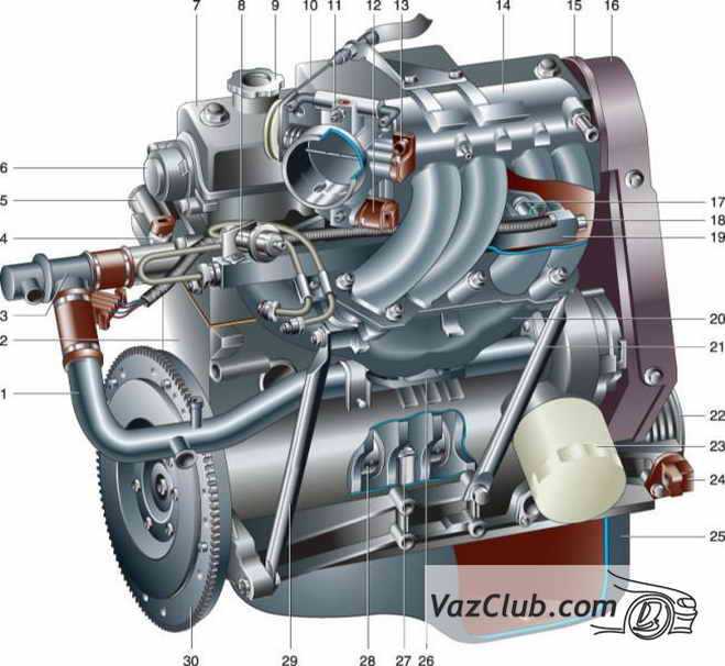

Я когда-то пытался руками открутить масляный фильтр. И случайно задел и вырвал проводок какого-то датчика (находится в двигателе где-то в районе фильтра). Потом пытаюсь завести - ноль. Все лампочки горят, стартер маслает результату 0. Увидел проводок, втыкнул его обратно и вжжжик. С пол-оборота.
Глянь, может где-то там проблема.
П.С. Это был датчик коленвала. № 24 на картинке
