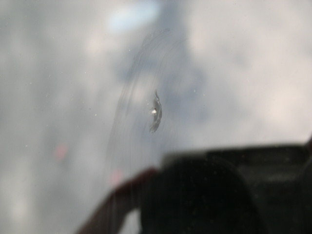

Сегодня после града обнаружил скол на лобовом. Длина 5-6 миллиметров. Посоветуйте как и чем лучше заделать. Нужно ли сверлить с двух сторон или достаточно в центре - месте попадения градины. Каким материалом лучше заполнять?

ок, рассказываю. Как минимум 1 дырку сверлить будут - в центре скола. Т.к. лучей не видно, то возможно засверливать и не будут, но не факт, они сами лучше знают чито делать. спец прибором под давлением зальют тебе туда полимер-жидкое стекло и включат ультрафиолет. Через 30 минут будешь как новый.

Ну под давлением я немного неправильно выразился. Реально они создают разряжение в сколе и туда засасывается полимер.
Сколов можно не бояться если ездишь по идеально ровной поверхности и без перепада температур. В противном случае в любой момент может пойти трещинга, особенно зимой, когда включаешь печку, и чем ниже скол тем больше шансов роста трещины
