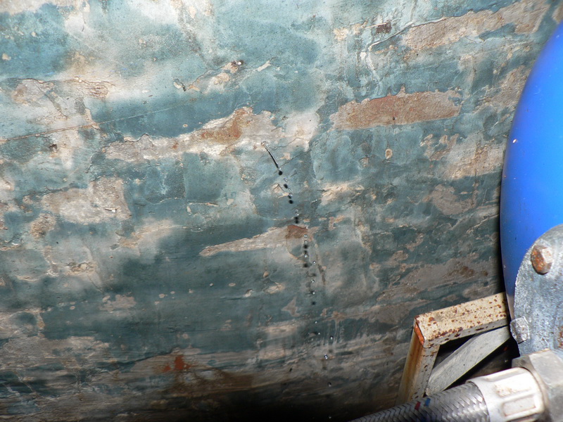

У меня с декабря уровень грунтовых вод - 30 см от поверхности, со стены в насосной под напором льется. А по углам бегут ручьи и бьют ключи. Сейчас когда все растаяло, то начал уровень падать, а в низинах соседей позатапливало. При чем, что грунты у нас песок и суглинок, а все равно стоял уровень воды высоко.

СуперСтар ****
44 года, Киев
Сообщения: 5737
С нами с 24.07.2006
Re: Вода в погребе гаража [Re: Makovsky]

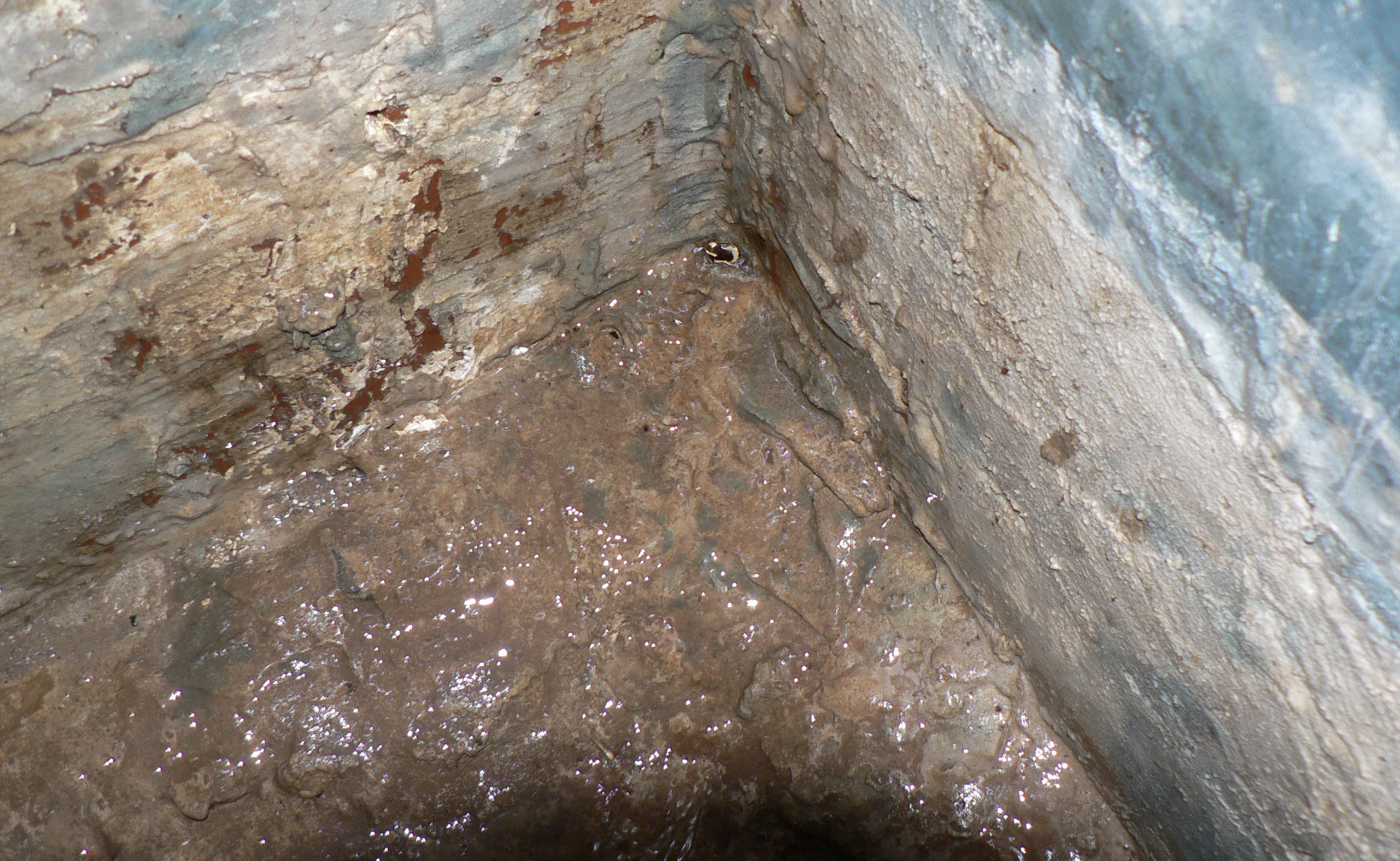

      23 апреля 2013 в 08:52 Гілками Прикріплені файли (0 завантажити)
Ручьи по углам
Ручьи по углам
