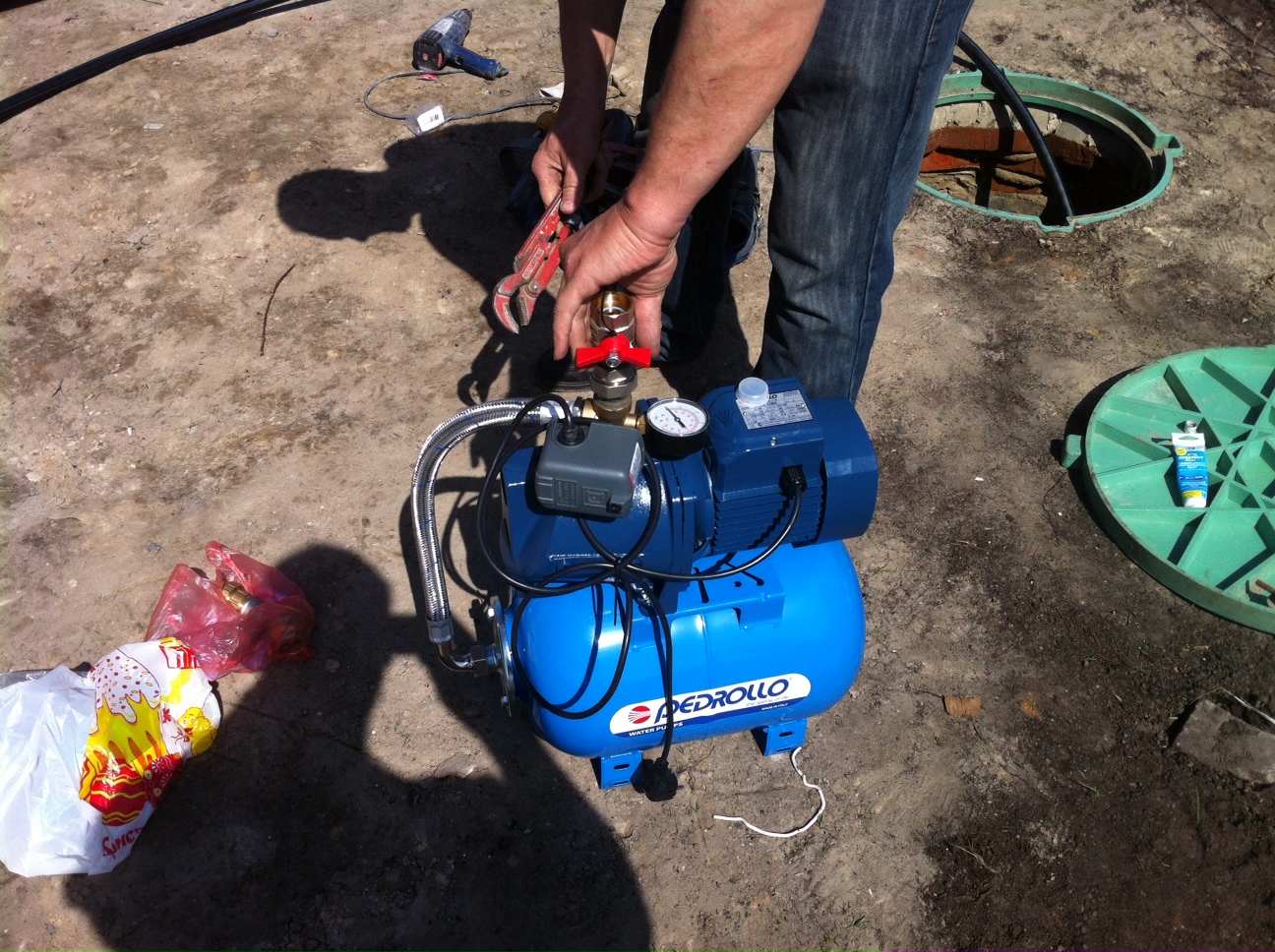

сегодня покупал всякие соединители, гайки и т.п.
зудумался. В мануалах на Педролло на модели 15mx пишут что диаметр входного ответрстия 1 1/4". В реальности входное 1" (как и выходное). Как узнать, не кинул ли продавец, продав меньшую мощность (там 1" и есть по мануалу)? Мог просто крышку перекрутить с другой модели? Покупал в инет-магазине...

Мануал идет один на чугунную и нерж. модель. В твоей чугунке вход и выход 1". Все правильно. А на баке написано Varem?
Единственное, что меня смущает - цвет насоса, он должен быть не ярко-синий, а немного с оттенком морской волны, но это может быть просто цветопередача такая.
А какой инет-магазин?

цвет бака - ярко голубой, а цвет насоса -синий, вроде как раз морской волны.
На баке ни чего не написано вообще. Магазин mynasos.kiev.ua
Есть подозрение что продают только оригинальный насос и крепят к недорогим бакам. Насколько критично если бак "левый"?

Там 1". Знаю точно, т.к. позавчера такой насос ставил в приямок и на выход-выход покупал американку 1", влезла. Насос Брал по наводке Изуита в педроллооргюа. У меня только релюшка немного другая, не такая как у тебя.
