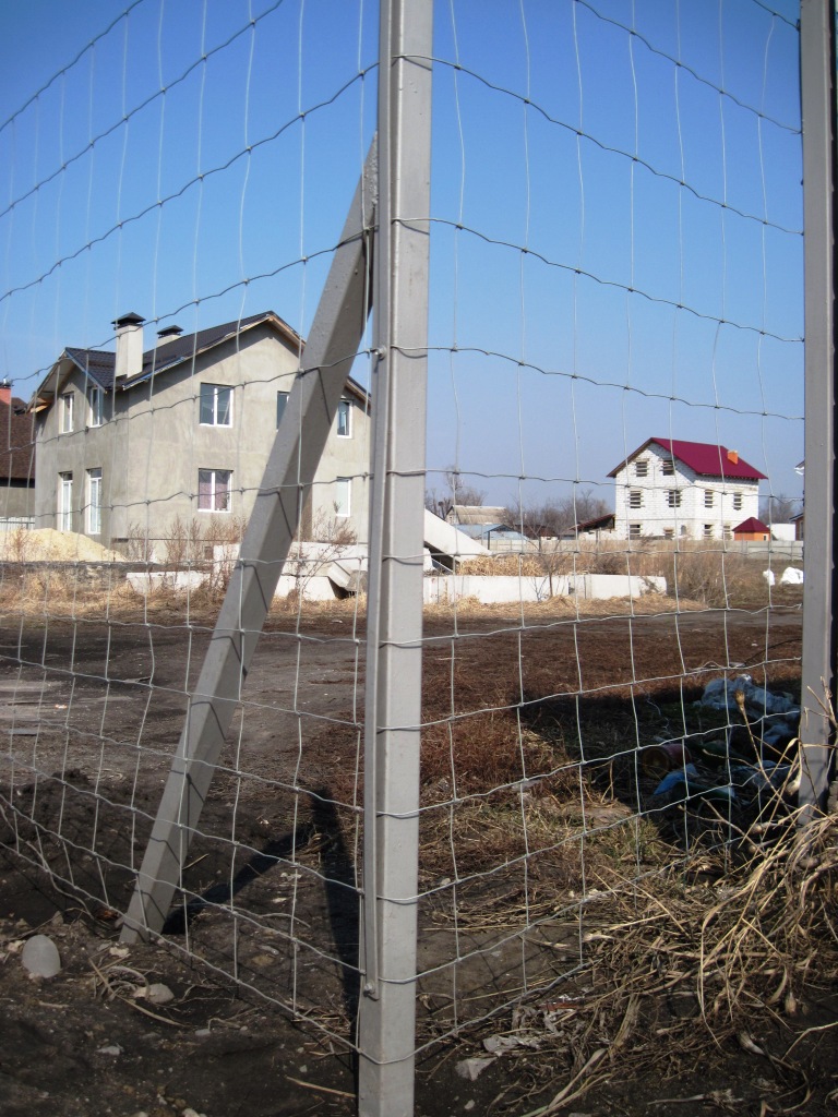

Нужно огородить порядка 60 соток. от оленей, кабанов, зайцев и лис. Рабица конечно самое бюджетное, но может есть какие-то аналоги? Вот видел такие заборы, размер 1530*2500, стоит 329 грн за секцию:
Но может есть побюджетней из пластика например?

Какая-то сетка ТМ "Козачка" для такого дела используется.
Я руками трогал - оригинально сделано, недорого, свою функцию выполняет, вид "кладбища" не имеет.

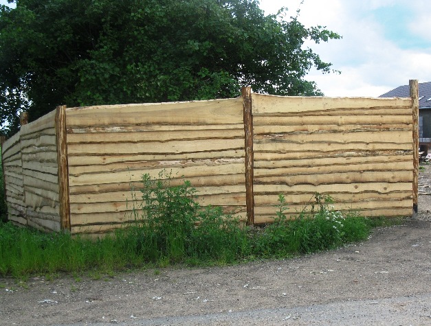

О, ляпота...кстати, чтобы экологичней и естественней можно глухой забор сделать из необрезной доски (те, что с корой)...и на деревянные столбики органично впишутся...правда, негламурно, но вполне экологично...Спрашивал стоимость - ок.300 грн/м3 (куб)

Re: Из чего забор сделать? [Re: Джипчер]
      24 апреля 2013 в 11:19 Гілками
потом отработкой отработать - будет вечное дерево, хоть и попахивать на жаре будет

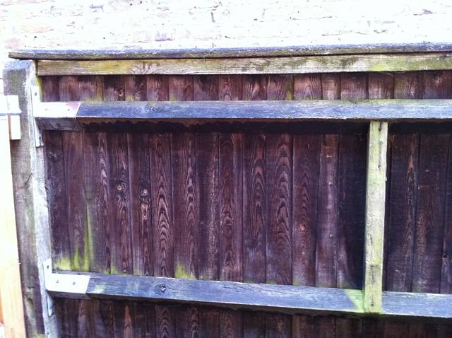

      24 апреля 2013 в 20:40 Гілками
Джипчер 24.04.2013 11:08 пишет:
Гуд. Только я бы порезал и поставил доски вертикально. Будет красивше. В Англии много таких заборов, даже у меня стоит, остался от прежних хозяев.
