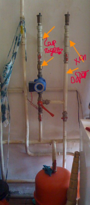

      24 апреля 2013 в 15:59 Гілками Прикріплені файли (0 завантажити)
Sysanin 24.04.2013 14:22 пишет:
так мне никто не ответил какой минимальный набора нужен для дома?
Не зная какая планировка и размер-не скажешь.Приблизительно-котел,трубы м/п,фитинг,тройник с фильтром,бачок расширительный литров 10-12,кран многоходовый смесительный,уловители воздуха(количество от системы зависит,но минимум штуки 4,гребенка(на сколько выходов-по плану дома надо смотреть),насос циркуляционный слабенький,на пару скоростей,гребенка на 3 выхода(клапан аварийный,воздухоловка,манометр),краны.Смотреть надо точно.Пол заливается,ситродур,фольгированный полиизол фольгой вверх.На него сверху "змея" из м/п труб,одним куском,и это все заливается,сверху металлическая сетка и плиткаСмотри по ссылкам,что я привел.Там все отлично видно.Если приедешь-то покажу то что сверху. На фотке-узел подключения пола на втором этаже,туалет.Все простое как сапог.

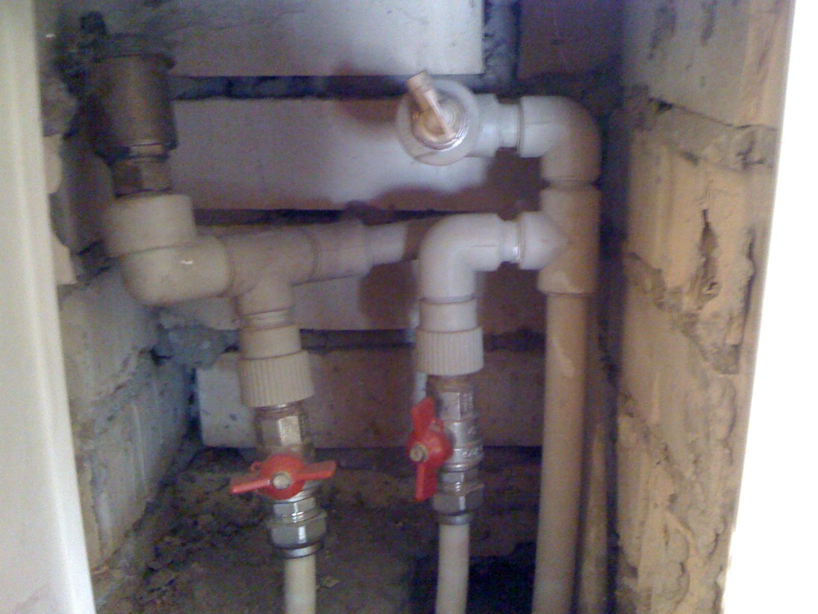

Re: Теплый пол, из чего состоит? [Re: Spero meliora]
      24 апреля 2013 в 16:11 Гілками Прикріплені файли (0 завантажити)
Здесь включение полов в общую систему,потом идут трубы на гребенку и с неё на полы.Гребенку на полы первого этажа не сфотаю-за шкафом стоит.А он,сцуко,тяжеленный.Но она простая-обычная гребенка с кранами и воздухоуловителем.И все.Типа как на фотке,только латунная.Как на втором фото,практически почти так же.

      24 апреля 2013 в 16:16 Гілками
А на последней фотке циркуляционный насос стоит в тупиковой ветке, заканчивающейся краном маевского?
Труба уходит в стену и не видна на фотографии? Фух...
Змінено Ross_ (16:17 24/04/2013)
подсевший на форум ***
Сообщения: 22702
С нами с 20.01.2008
Re: Теплый пол, из чего состоит? [Re: Ross_]
      24 апреля 2013 в 16:31 Гілками
Ross_ 24.04.2013 16:16 пишет:
Угу.Я ж стрелочкой обозначил
