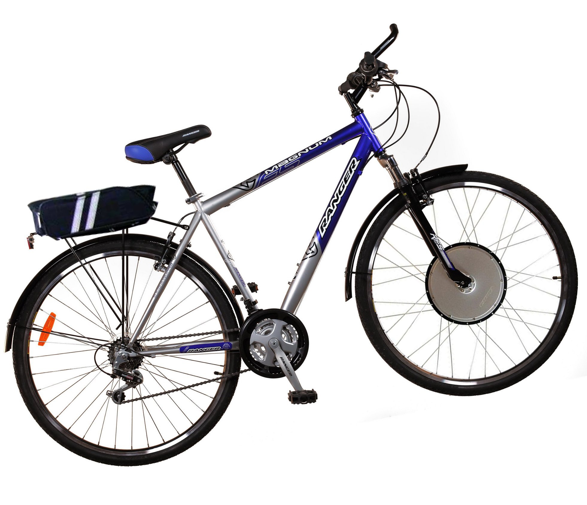

Товарищи,хочу похвастаться своим знакомым, он сам сделал ЭЛЕКТРОВЕЛИК! Может кому то будет интересно. Сути еще не знаю, сегодня только тест драйв, но я бы (если бы катал просто) себе бы тоже замутил. Не думаю что очень дорогой там КИТ. Пока общественности представляю фото! Ваши вопросы можно задавать тута, я ему передам и Вам отпишусь. Или приглашу его на АвтоУа. Вместе поспрашиваем
Фото
Как по мне, так места занимает мало, интересно будет как едет!

в данном случаее эта штукенция скорее как вспомогательная.
Если на горку например надо заехать, дальше ножками.
Интересно какой там стоит аккум, на сколько горок его хватит и есть ли ротор который его заряжает ?

Ответ.
Аккумулятор Li-mno2 (полимерный) 36вольт 10Ач.
На сколько горок еще не пробовал
Система стоит на 500 ватт. Без нагрузки крутит 45км час.
Все детали собирал по всему миру, потому как у нас в Киеве продается только тяжелый китайский ширпотреб. Мотор шел ко мне 37 дней. Последняя разработка, со встроенной кассетой.
Насчет ротора: рекуперации нет. Она на великах не эффективная. Вместо этого стоит обгонная муфта и мотор не притормаживает, когда едешь на педалях.
Если лень, устал или горка - нажимаешь на газ и тебя тянет электромотор. Причем по предварительным расчетам скорость около 40 км/час и расстояние на одном заряде около 20-30 км.

В чем отличие от моторколеса скажем на 500Вт? и до 40 км/ч
http://www.electra.com.ua
или вообще на полный привод.
Бюджетный Команч Магнум за 5000 грн.
Ребенку можно замутить на велосипед 20" электроколеса по парку рассекать вместо дорогущих электромобилей
в бюджет 3000-4000 грн детский электровелосипед
http://vesh.ua/index.php?categoryID=415
В чем отличие от моторколеса скажем на 500Вт. и до 40 км/чhttp://www
