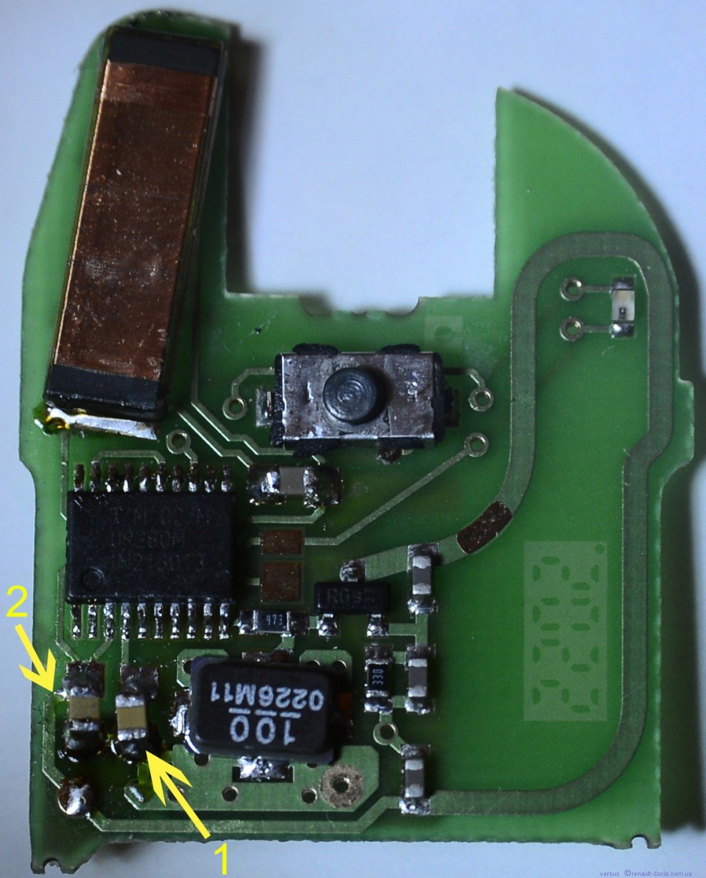

В Реношных ключах тоже была проблема. У меня на Солензе один ключ не всегда опознается. Но, если при включении зажигания нажать кнопку на ключе(центральный замок), то ключ распознается. Т.е. иммобилайзеру тупо не хватает питания. Меняли конденсатор(или даже два, вроде по 2мкФ, но ставили и по 1 мкФ) на плате и все начинало работать.

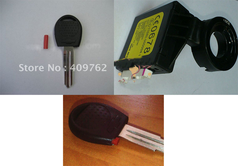

в aveo такого нету. и проблема не в ключах, тк ключи пробовали разные. оба ключа одинаково то признавал, то нет. в ключе стоит колба красная, там катушка внутри, по ней опознание происходит в момент включения зажигания
