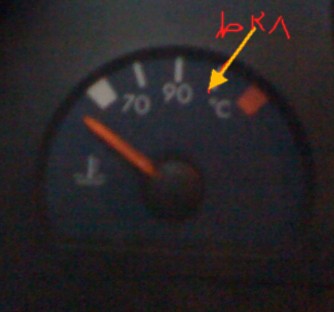

sklyar 10.05.2013 22:37 пишет:
к тому же сегодня в пробке наступило счатье - тепература ушла почти до 100 град (еле выдержал, что бы кондей не врубить ), а потом спала до середины между 90 и 100 - те.. вентилятор отлично включается - как в книжке:
97 - включение
94 - выключение
Всё верно.Многие пересев на НДИ Пыж стремаются,я привык уже к таким испугам знакомых.У НДИ выше рабочая температура.97/94-это первая ступень.Вторя у меня 104/100.А красная четра при 124 начинается.Термостат стоит 87/92.Постоянно стоит окло 90градусов.И при падении до 70 вэбаста включается автоматом на догрев.Правда-на лето фишку снимаю. Кстати-при 115 кондей вырубается. Стрелочкой отмечен момент включения 1 ступени.
