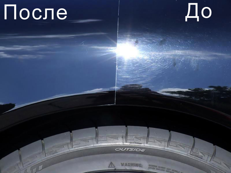

      4 мая 2013 в 18:44 Гілками Прикріплені файли (0 завантажити)
Ребята,
начитался много, хотел бы спросить. На фото ДО - это приблизительно такое же состояние ЛКП моего авто, можно ли достичь там где ПОСЛЕ безабразивной полировкой и без нано покрытия /нанолака и т.д.?
Ребята, начитался много, хотел бы спросить. На фото ДО - это приблизительно такое же состояние ЛКП моего авто, можно ли достичь там где ПОСЛЕ безабразивной полировкой и без нано покрытия /нанолака и т

Little 04.05.2013 18:44 пишет:
Ребята,
Можно. У оффов фолькса, например, это стОит около 3000 грн.
СтОит оно того или не стОит - решается индивидуально!
З.Ы. ФОтка, кстати, немного с лукавством сделана, присмотрись
Ребята,
Безабразивно?
Я сравниваю свою работу с услугами стоматолога. Замечу, что сейчас, если стоматолог снимает комнату в жилом доме, то к нему уже и не пойдут то, ну кто ценит качество (можно конечно поспорить, что главное опыт, а не пыль в глаза, но всё же)
Так вот по поводу безабразивности, как вы понимаете, нельзя удалить кариес, и при этом не касаться зуба. Если вы уже и допустили это заболевание -кариес, то его нужно лечить, а именно удалить высверливанием кариеса и к сожалению часть эмали, потом пломба и вуаля.
По поводу царапин, да, можно конечно "намазюкать" воска, сверху бросить малоабразивный цветообагощеный полироль, и с расстояния 3 метра, машина как новая, но проблема не уйдет сама.
Царапины, остатки въевшейся мошки, микротравмы от птичего помета, капли кислотного дождя, ... всё это со временем разрушает лак.
Можно обойтись не абразивной, восстановительной, или как я её называю - детейлинг полировкой, а средне абразивной, с очищающим эффектом. Уберет так сказать "кариес" на лаке, но глубокие травмы лака только максимально подчистит, загладит.
И вот для них (крупных царапин) как раз и нужно защитное покрытие, что бы в них не попадала химия, кислотный дождь, соль со снегом и не разрушала эти царапины еще глубже до метала.
Я недавно полировал Крузак после двух полировщиков
http://forum.car-care.ru/index.php?showtopic=3831
4 дня работы и неделя отдыха. Благо бюджет безразмерный был.
Не читайте текст, это для коллег, а не клиентов.
У Хонды лак еще хуже, мягкий, тянучий, тонкий.
Вам после двух полировщиков может вообще подойдет что то типа антигалограмная полировка (мелкоабразивная паста), так сказать освежить цвет а поверху бросить защиту.
Или ищите того полировщика, который её полировал последний, он то уже знает, где он снимал много лака, а где нет.
Жидкое стекло понятие растяжимое, только я работал с 7 видами. Есть человек Alasar, его весь русскоязычный мир детейлинга знает, он наверное их штук 40 оттестировал.
Поверти на слово, не забивайте себе мозг видами, это как та же пломба, есть бесплатная, есть за 100 грн, есть за 300, а есть люкс стоматологии, там за 1500 пломба, и поверти опять, она того стоит, ну у кого то есть на неё деньги, а кто то говорит, что это тупо.
Я скажу, что любая защита лучше, чем ничего вообще.
Будет время почитайте, посмотрите еще на сайте, адрес в моем в профиле
Это не реклама, сейчас в Киеве уже можно найти нормальных полировщиков, даже на сервис станциях крутых авто, один из 10 да делает хорошо, хотя я перевидывал столько брака и халтуры, что пожелаю вам удачи в оптимальном поиске недолго\цена\качество.
Змінено ds-ukraine_Kiev (18:25 08/05/2013)
