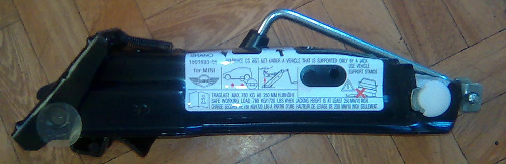

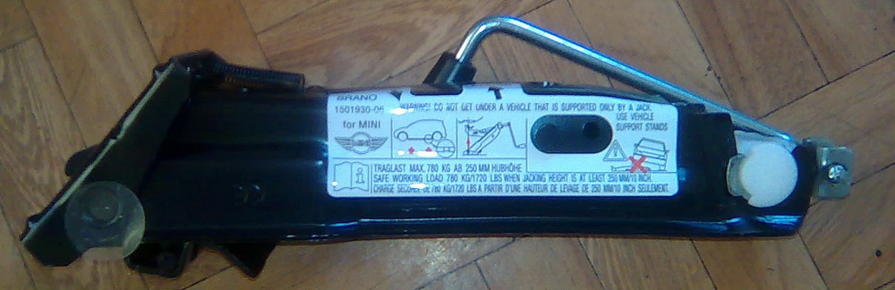

      7 мая 2013 в 14:45 Гілками Прикріплені файли (0 завантажити)
Ganni 07.05.2013 12:55 пишет:
Оу, ну в такому разі френчі дійсно попутали
в Логане был домкрат ромбовидный, проблем таких не было
ну раз не сложилось с таким типом домкратов, тогда бери такой, кстати у меня есть на продажу такой новый от Мини
