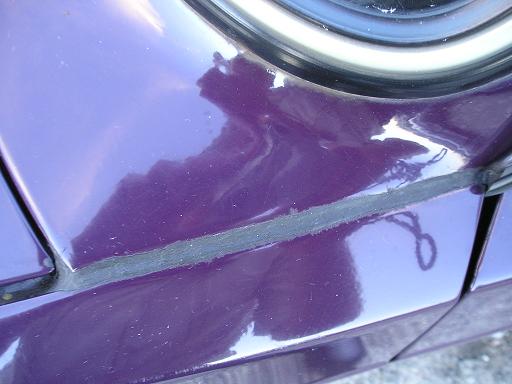

      16 июня 2005 в 23:07 Гілками Прикріплені файли (12 завантажити)
ээ.. вот фотка
ээ. вот фотка
важничающий писатель ****
Сообщения: 2499
С нами с 07.04.2005
Re: 100 % - made in Ukraine (+) [Re: mae]
      16 июня 2005 в 23:08 Гілками
это там замазать немешало бы.

А красиво то как! (+) [Re: Maks1]
      17 июня 2005 в 00:03 Гілками
Неужели на машине должно быть такое уродство от коррозии?
Так может ее всю битумом облить, зато не сгниет?
Как по мне, пусть она сгниет через три года, чем так
Все ИМХО, без обид пожалуйста

Re: 100 % - made in Ukraine (+) [Re: Maks1]
      17 июня 2005 в 15:12 Гілками
лучше вычести и налей руст-стопа под цвет кузова или хамеррайта
