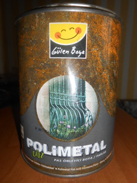

MikeR 07.05.2013 17:28 пишет:
Вздулась краска на внутренней стороне двери. Снял внешний слой и ужаснулся. Явных повреждений нет, скорее всего, очаг где-то внутри. Простые зачистка + преобразователь + покраска решат проблему или там все серьезнее может быть? Сколько может стоить?
Можно ещё проще - зачистить железной щеткой всю ржавчину и покрасить 3-х композитной краской ("по ржавчине") Хамерит или Алпайн!( типа, как на фото)... 1л хватит, цена в "Эпицентре" ок. 80 грн. Есть твоего цвета даже...
Если проржавело насквозь, то вырезать проржавевшее и так же покрасить ( главное, чтобы не было насквозь проржавевших мест). И не надо шпаклевать и красить под давлением в мастерской - всё можно сделать самому, в этом месте красота ведь не обязательно, главное, ржавчину закрасить. правда, шпаклёвки "по ржавчине" не встречал !
И всё, должно помочь без гемора и общей покраски! Но идеальной поверхности не будет, а зачем она в таком месте На скорость не влияет...
Можно ещё проще - зачистить железной щеткой всю ржавчину и покрасить 3-х композитной краской ("по ржавчине") Хамерит или Алпайн.( типа, как на фото)

Джипчер 14.05.2013 14:17 пишет:
Можно ещё проще - зачистить железной щеткой всю ржавчину и покрасить 3-х композитной краской ("по ржавчине") Хамерит или Алпайн!( типа, как на фото)... 1л хватит, цена в "Эпицентре" ок. 80 грн. Есть твоего цвета даже... всё можно сделать самому, в этом месте красота ведь не обязательно, главное, ржавчину закрасить
Этот вариант я скорее всего и выберу как временный, если с гарантийщиками не прокатит. Потом все равно дальше полезет, если все не вычистить, а шов вскрывать, что-то резать - я вряд ли таким буду заниматься.

MikeR 14.05.2013 15:21 пишет:
Ну так отож, я делал, - если хорошо зачистить и не проржавело насквозь - то хватит надолго!
