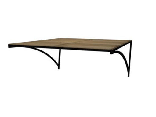

в эпицентре видел такое:

вот именно такое и именно такого размера 2200 мм я и видел, но вылет там по более чем 40 см, а где-то 70

Хм. камрад, а может действительно, взять уголков (приблизительно как на фото), установить их на расстоянии см 50 так и накрыть ОСБ (12-15мм) с битумкой? ИМХО любой снег выдержит и дождь барабанить не будет.
Апд: видел в Эпике подобные уголки по грн. так 10 за штуку (не из трубы, а листовой металл с ребром жесткости). Размер 300мм Х 250мм, у меня такие 2 штуки в сарае кг 25 держат смело

чукча писатель
тогда городи вот то шо на картинке
готовых кронштейнов можно найти
