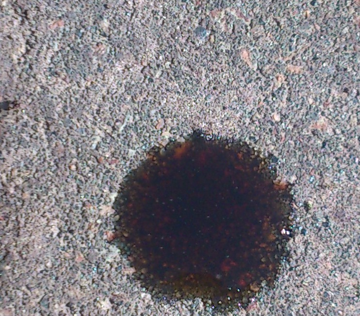

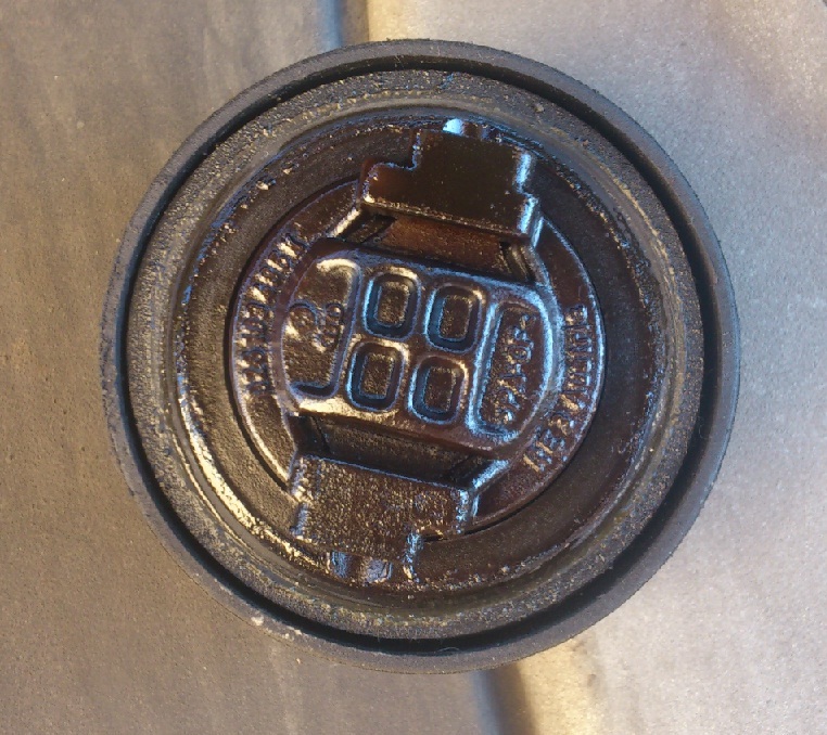

ФОто крышки и капли масла с щупа прилагается
Запаха в салоне нет, "мокроту" под ковриками проверю.ФОто крышки и капли масла с щупа прилагается

      28 мая 2013 в 13:26 Гілками Прикріплені файли (0 завантажити)
масло
масло

по фоткам всё нормально с маслом, антифриза не видно. Остается только не герметичнось системы. Если под капотом не видно, значит уходит в салон.
