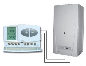

Разные модели программаторов разные программы.
Да! согласен именно так. Очень удобно и экономно по расходу газа в зимний период отопления квартиры.
У меня например программируется на 7 дней и до 7 временных шагов в сутки:
например у меня Пн-Пт:
1 ночью 24:00-6:30 - 18С (для здорового сна духота не нужна)
2 утром 06:30-8:00 подьем на работу, вся семья хаотически бегает босиком в пижамах - поднимает до 23С + теплый пол на плитке туалета, ванны, кухни.
3 когда все на работе топить газ не надо 8:00-18:00 - 5-10С (как правило просто котел отключается и квартира остывает)
4 18:00-24:00 к приходу с работы хочу тепла зимой, снова оптимально 23-24С
5 не используется (но например программируется, если семья в разное время приходит)
6 не исп.
7 не исп.
на СБ. ВС другая программа
Но я подсказал как в ЛЕТНИЙ период тоже можно получить автоматически комфортные условия. Когда отопление уже не нужно по комнатам, а полотенцесушитель хотелось бы иметь горячий и теплый пол водяной в ванне например по утрам. (при условии, что они подключены к контуру отопления конечно)
1. Котел включен в зимний режим. Но не включается потому что программатор не дает ему включиться (температура то нормальная в комнатах)
2. 2 раза в сутки он включается (утром на 2 часа и вечером на 2 часа чтобы просушить ванну и тряпки, после "мокрого" душа) потому что в программаторе скажем забито 8:00-10:00 и 19:00-21:00 температуру поднять в помещении до скажем 35С (при наявной 23-26). Но при этом чтобы котел не грел комнаты и кухню, радиаторы вентилями на лето перекрыты в комнатах и греется только полотенцесушитель и теплый пол в ванне.
Ну мне так удобно было. Если время душа меняется два раза клацнул кнопками на программаторе (в комнате) и он включает принудительно котел при тех же условиях.
3. Да и даже летом, когда котел в "летнем" режиме (только на горячую воду) все равно, где то в инструкциях читал, надо включать его периодически на отопление, чтобы помпа не застаивалась и погоняла воду.
Но это программатор к котлу, один, на все случаи (недорогой, для экономии газа и удобства температуры в помещении и пользования котлом чтобы не крутить его постоянно жарко/холодно).
А есть же наверное программаторы и к теплому полу отдельно и к радиаторам, да хоть отдельно по каждой комнате держать разную температуру. + к кондиционеру отдельный.
мне всегда было интересно: что более энергоемко - поддерживать температуру или нагревать остывшую хатку!?
45 лет, Киев
Сообщения: 743
С нами с 18.10.2007
Re: меговопрос о полотенцесушителе! [Re: superpuper]
      5 июня 2013 в 09:28 Гілками Прикріплені файли (0 завантажити)
"Остывает" громко сказано конечно! Зимой пусть даже в крепкий мороз, с утренней 24С комнатной температуры остыть за 10-11 часов (с 9:00-19:00) при двухкамерных стекло пакетах, внешнем утепленном пенопластом доме, квартире не получается, падает темп-ра до 16-17С где-то и то при забытой закрытой двери на застекленный балкон (темп-ру на программаторе показывает).
Но к приходу с работы запрограммирован поднимать до 23С.
на 2-4 градуса комнатной температуры котел очень быстро поднимает около 7-10 мин. Игрался проверяя программатор (открывая окно на улицу, остужая квартиру и следил когда он вклюяает/отключает котел)
Во время первых ремонтов, зимой квартира 4 дня "остывала" (котел ошибку выдавал, как оказалось пылью забился строительной) и до -С не остыла квартира, хотя на всяк случай уже искал в гараже электрический ТЕН (в кабине троллейбусов такие еще когда то стояли).
Да даже в выходной день когда целый день дома... котел не постоянно газ жжет кочегаря батареи, а включается периодически кратковременно когда темп-ра упадет на 2С от запрограммированной оптимальной в квартире.
Чтобы экономить газ и не заморозить систему (скажем уехали на Новый год, Рождество на 2 недели в отпуск) выставляешь поддерживать 5-7 С в квартире да и все. (ну или сколько там оптимально для бытовой ТВ/аудио техники или цветочков)
Программаторы сейчас подходят практически ко всем газовым и электрическим котлам отопления (в инструкции к котлу должно быть написано к каким клемам его подключать.) А то что идет економия газа это 100% (расходу газа ), а вот насколько % економи не считал, не заморачивался, выставил комфортные условия и забыл.
http://regulator.ck.ua/download/Computherm_Q7.pdf
Но температуру можно регулировать и на котле. )
"Остывает" громко сказано конечно.   Зимой пусть даже в крепкий мороз, с утренней 24С комнатной температуры остыть за 10-11 часов (с 9:00-19:00) при двухкамерных стекло пакетах, внешнем утепленном пенопластом доме, квартире не получается,  падает темп-ра до 16-17С где-то и то при забытой закрытой двери на застекленный  балкон (темп-ру на программаторе  показывает)
Змінено Givenchi (09:55 05/06/2013)
