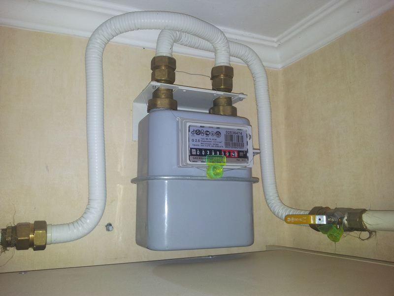

Жесть какая-то. У меня трубы гнули руками по месту, сварки никакой вообще не было.
2ТС: При попытке повесить счетчик через окно от стояка, сказал, что в той стене силовой кабель (там телевизор рядом висит) - больше не сопротивлялись. Ничего не платил.
У меня так висит:

У вас под потолком сделали? Удобно смотреть показания?
Сообщения: 11125
С нами с 10.03.2005
Re: Установка счетчика газа [Re: Dissa]
      17 июля 2013 в 12:57 Гілками
Dissa 16.07.2013 15:38 пишет:
Да, под потолком - счетчик над холодильником висит. Чтобы показания смотреть, приходится на стул становиться. Но раз в месяц я готов потерпеть, чем ежедневно видеть у себя что-то в этом духе (такая конструкция реальная, у соседей налепили, только трубы оранжевые и без сварки обошлись):
