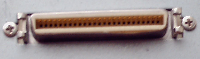

      26 июня 2005 в 14:37 Гілками Прикріплені файли (5 завантажити)
Есть сканер с разъемом 50 контактов. Как называется этот разъем, сколько может стоить скази-плата для него? Продайте-одолжите плату, кабель и терминатор плиз!

Re: Подскажите по SCSI + [Re: umka]
      26 июня 2005 в 15:17 Гілками
обнаковенный SCSI, самый старый. Разъем странный, видать кабелина была токо фирменная и должна была идти вместе с ним. Можно, конечно, разобрать, посмотреть где земля и попытаться вычислить сигнальные линии.... но гиморр....
А вот контроллер - поищи на любой свалке, дело в том, что это уже не выпускается. Думаю цена от 1 бакса до 10 максимум. Терминатор тебе не нужен для одного устройства. На контроллере перемычками включишь внутренне терминирование и всех делов.

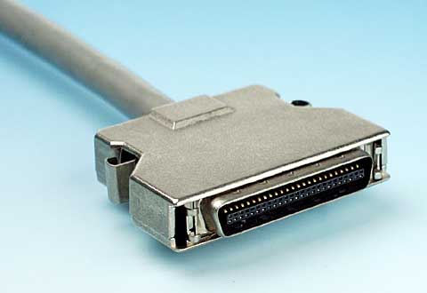

      28 июня 2005 в 09:24 Гілками Прикріплені файли (3 завантажити)
Разъем нужен как на этой картинке - не отдельные штырьки, а плоские контакты на общей плоскости.
Сообщения: 18552
С нами с 10.07.2001
Re: А ВОТ И НИФИГА!!!! [Re: Mad_Max]
      28 июня 2005 в 12:55 Гілками
Есть ПСИ-контроллеры под Нарру-СКАЗИ! Я себе купил под Эпсон ГТ-9500! Стоит 112 грн. Adaptec AHA 2940U. Брал в МКС. Работает ОТЛИЧНО!
от я-ж и говорю - на свалке Неспешно так идем в гугл, и находим:
Specifications:
* Computer Bus: PCI local-bus
* Interface Protocol: Bus Master DMA
* Host Bus Data Transfer Rate: Up to 133 Mbytes/sec burst rate
* Peripheral Bus: 8-bit Ultra SCSI
* SCSI Synchronous Data Rate: 20 Mbytes/sec
* SCSI Asynchronous Data Rate: 6 Mbytes/sec
* Device Protocol: SCSI-1, SCSI-2, SCSI-3, UltraSCSI
* Advanced SCSI Features: Advanced SCSI Programming Interface (ASPI) compliant, multi-threaded I/O (up to 255 tasks simultaneously), scatter/gather, tagged queuing, disconnect/reconnect, synchronous and asynchronous Fast and Wide, Bootable from attached disks
Ясен пень, что любой SCSI адаптер позволяет подключить любую девайсу, в том числе и старые Narrow, и работать будет отлично за исключением, конечно, чисто дифференциальных адаптеров/устройств. А на свалке - потому-что покупать UltraSCSI для поключения сканера или чего-то такого, ИМХО, нонсенс
ЗЫ На рынке, думаю, можно найти за 30-50 грн. Я себе когда-то купил целый ящик простеньких LSI по 7 баксов
