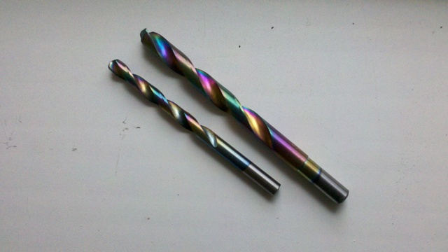

Подскажите можно ли использовать сверла изображенные на моем фото. Сверла новые, не использованные не разу. Смущает цвет, они как перегреты или незнаю как правильно выразиться. Погуглив ничего не нашел за исключением того, что сверла имеют цвета:
-черные;
-золотистые и т.д. Но нигде не сказано за вот такую "радугу".

могу только сказать, что в разных зонах цветов, разная степень термообработки
хотя это и так думаю понятно
я бы попробовал, думаю можно

На сверлах указано диаметр сверла, а также Р9. Гуг говорит, что Р9 это марка стали из которой сделано сверло ну или как-то так. Сверлить сто дырок конечно не собираюсь, но несколько отверстий нужно сделать, вот и думаю.

эта "радуга" - цвета побежалости
Р9 - быстрорежущая сталь (сталь, легированная вольфрамом)
Цвета побежалости в таком виде свидетельствуют, скорее всего, о недостатках при термообработке, но не вижу причин не использовать эти сверла, тем более не в промышленных масштабах.

Спасибо, таких тонкостей конечно не знал, попробую.

сверла из Р9 - достаточно "долгоиграющие" сверла. Как-то покупал такие, только цветом более равномерным. Не вижу причин не использовать.

Попробуй, все равно ничего не теряешь. На малых оборотах начинай, а там поймешь как пойдет. Вариантов два, либо будет служить, либо в утиль.

Попробывал, реально дерьмовые сверла, я их выбросил. Ребята не покупайте такое если встретите. Всем спасибо
