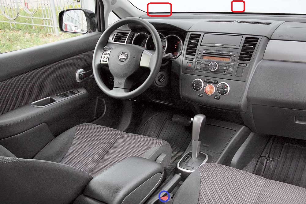

Есть задача:
подключение навигатора (который выполняет заодно функцию парковочного экрана взаимодействуя с камерой заднего вида) - НА РИСУНКЕ слева (ближе к рулевой колонке)
подключение регистратора (на рисунке примерно по центру)
со всем этим еще в нагрузку по USB к встроенному разъему (фальш-панелька над магнитоллой) подключается яТелефон.
Есть еще зарядка в прикуривателе (маленький синий кружок возле рычага стояночного тормоза)
Навигатор садится быстрее чем успевает от USB зарядится (может неисправный?) по 220/ прикуривателю вроде нормальный.
Возможно правильно запитывать всю эту "музыку" таким образом - от навигатора провода питательные пустить к прикуривателю и через двойник (примерно такой):
запитать его. ЯТЕЛЕФОН и регистратор же питать через USB хаб, подключенный к USB разъему? Или же регистратор также запитывать от прикуривателя?
Есть задача:подключение навигатора (который выполняет заодно функцию парковочного экрана взаимодействуя с камерой заднего вида) - НА РИСУНКЕ слева (ближе к рулевой колонке)подключение регистратора (на рисунке примерно по центру)со всем этим еще в нагрузку по USB к встроенному разъему (фальш-панелька над магнитоллой) подключается яТелефон.Есть еще зарядка в прикуривателе (маленький синий кружок возле рычага стояночного тормоза)Навигатор садится быстрее чем успевает от USB зарядится (может неисправный

Что ему нужно по питанию?
zagranka 04.06.2013 23:21 пишет:
Он оттуда заряжается или нужно сделать отдельную зарядку?
Ага, ему, значит, нужно +5 через USB. Ситуация не выглядит странной по тому, что через USB не положено давать более 500mA, а если навигатор во время работы берет больше, то недостающее тянет от собственного аккумулятора.
ИМХО для более-менее стационарной установки все это нужно попрятать под торпедо, тройник для прикуривателя не годится, т.к. не гарантирует надежного контакта. Значит, взять питание хоть с той же самой проводки к прикуривателю и дальше завести в блоки питания напрямую, обеспечив надежный контакт (пайка, как вариант) при надежном механическом соединении (пайка в автомобильной проводке не приветствуется именно по соображениям механической прочности, тогда как электрический контакт она обеспечивает очень хороший) и надежной изоляции. Избавившись таким образом от болтающейся снаружи проводки к навигатору и регистратору, теряем необходимость в тройнике и избавляемся от лишних проводов перед носом (точнее под руками и ногами). А телефон тогда по-старинке - зарядкой, воткнутой в прикуриватель. Как вариант.

берешь пару вот таких приблуд (или подобных):
DC-DC LM2596 Step Down Converter Voltage Adjustable Power Module
прячешь их под торпеду куда-то, на выход цепляешь либо готовые провода с USB концами, либо выводишь USB-мамок и к ним когтишь девайсы.
Выход - 2А номинал. Т.е. для регистратора и навигатора одной штуки будет вполне себе достаточно.
Вторая - для йа-телепонко.

Навик не успевает зарядиться от USB, это факт, подтверждаю, нужно использовать зарядку от прикуривателя или домашнюю 220В, они в комплекте обычно идут.
Пионэр **
31 год (112 лет за рулем), 13-й регион
Сообщения: 20483
С нами с 09.03.2009
Re: Правильно расположить и запитать - КАК? [Re: Serge_G]
      5 июня 2013 в 09:56 Гілками
для зарядки нужен ток.
если сам навик жрет около ампера, а зарядка на пол ампера - то там и для навика в притык току будет, куда ж еще заряжать.
на указанной мною железке - 2А номинал и 3А максимум. Только желательно радиатор поставить на микруху.
При двух имеющихся амперат тока - вполне достаточно. Очень маловероятно что навик жрет более ампера. И тогда как минимум ампер остается на зарядку.
