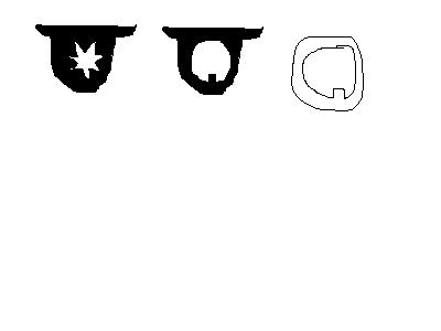

вот, решил сабж заменить.
Испытал некую любовь с болтами, которые не хотели откуручиваться, но все-таки откуртл их.
Дальше было удивление, отверстия в сайленблоке, кот. стоит (старый) и купленный новый - отличаются.
В старом отверстие полностью круглое и с направляющим на нижнем полукруге. На новом отверстие в виде некой звездочки.
При этом, новый сайлентблок не получилось запресовать на рычаг.
При этом палец на рычаге, также имеет углубление для направляющего, кот. есть в старом сайлентблоке.
Что за фигня? кто снимал сайленты, какие они есть на самом деле (рычаг и сайлент)?
неужто у меня стоит чужой рычаг?
И еще, номера на сайлентах совпадают, там где длинные номера, а вот короткие нет. На старом стоит 4/2, на новом 9/4.
Кто чего знает о таком феномене?

1. угу, єластички, просто официально они называются сайденты передних рычагов :-)
2. сайленты, кот. мне все показвали, имели отверстие(внутрение) ввиде некой звездообразной формы. А вот тот что у меня стоит этой звездообразной формы не имеет, у моего круглая внутрення часть с направляющем в нижней части (речь все еще о внутренней полости сайлента).

Картинки(+) [Re: Alexey]
      30 июня 2005 в 20:43 Гілками Прикріплені файли (31 завантажити)
слева направо
обычный салйент, снатый, и плец рычага, на кот. одевается сайлент
слева направообычный салйент, снатый, и плец рычага, на кот. одевается сайлент

      1 июля 2005 в 09:55 Гілками
всегда встречал "звезду", первого типа то есть. их всегда и ставил.
не пойму, как там может иметь место направляющий выступ и паз в пальце рычага, если эластичка должна проварачиваться на рычаге???

если на рычаге грани шлица (паза) не очень острые, то мой тебе совет - забей и смело ставь обычную эластичку. на сто тебе скажут - замена рычага, даже если б/у, то все равно гривен по 100/шт, оно тебе надо?
эластичка стоит 10 грн/шт, замена - 20 мин неспешной работы! удачи!

могу ошибатся, но проблемы могут быть из-за покровителей Шкоды... уточнись у тебя машина ещё чистопородная чешка, или немцы там уже покапались, просто может быть что как раз этот узел и был немцами изменён ...

      11 июля 2005 в 11:39 Гілками
АААААА.
все гараздо хуже.
уже поменял.
таки бывшие кулибины, вместо того, чтобы поставить новый сайлент, тупо наварили поверх(вокруг) пальца пластину, таким образом увеличив его диаметр.
