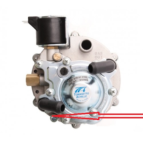

Чёта стукнула в голову мысля поменять газовый фильтр, слить конденсат и т.д. на свежекупленном ланосе.
Полез под капот - редуктор есть, фильтра нет
В смысле не могу найти где он вааще стоит.
Редуктор такой
Ранее как то сам менял фильтра на томасеттах, тем более делов там на копейку.
Шо делать?

Фильтр здесь
Фильтр здесь

Чтоб слить конденсат нужно открутить болт под шестигранник

По ходу у тебя без фильтра, ищи еще один клапан с фильтром
что то типа такого

Vitaliy Y 11.06.2013 09:42 пишет:
что то типа такого
Оно.
А как до фильтра добраться?

Перекрыть баллон, выработать газ, внизу этого клапана есть место под шестигранник, открутить и заменить фильтр, только нужно фильтр для начала под него купить, если Ловатто - где то гривен 30 был, если не открутиться, тогда можно выкрутить трубки и в тиски его зажать.

Таки да.
Снял, оттудова высыпались остатки фильтра. Заодно трубки газом продул.
