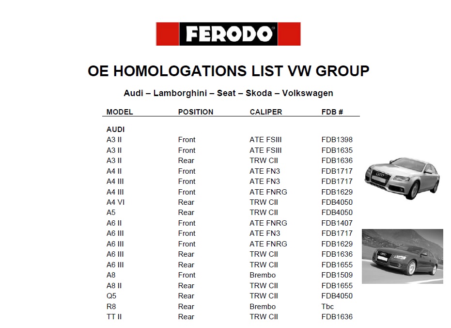

lvv 31.07.2013 16:10 пишет:
Да, и вообще это суппорта АТЕ а не TRW
То в твоей Этке ошибка. Пиратская видать. На тех суппортах выбито FS-III, а это никак не АТЕ, а самый что ни на есть TRW.

shurken 31.07.2013 17:30 пишет:
Как за@бали эти хомячки!
http://www.schmettau-fuchs.de/uploads/service-downloads/oe_homologation_list_vw_white1.pdf
Как за@бали эти хомячки.http://www
