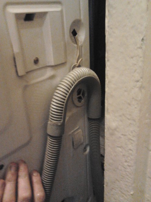

Внезапно сабж.
Течет из технологического отверствия (на фото внутри петли шланга, типа за значком мерседеса) находящегося на задней стенке, в верхнем правом углу.
Понимаю, что нужно вызывать мастера, но может всемогущий all подскажет причину , а то разведут мастера на замену барабана предположим...
З.Ы. СМ-"Занусси",вертикалка, конца девяностых..
Внезапно сабж. Течет из технологического отверствия (на фото внутри петли шланга, типа за значком мерседеса) находящегося на задней стенке, в верхнем правом углу
Змінено cliv (23:58 11/06/2013)

cliv 11.06.2013 23:54 пишет:
Внезапно сабж.
Течет из технологического отверствия (на фото внутри петли шланга)находящегося на задней стенке, в верхнем правом углу.
А ты не сильно высоко шланг поднял? Может та дырка - как раз и есть запасной слив?

дык я ничего не менял. Сливной шланг висел так изначально...
а вот вчера, внезапно... в конце стирки, в режиме полоскания полилось...
сразу прочистил все фильтры - на входе и выходе... Всё равно течет...

Drunkard 11.06.2013 23:59 пишет:
Чё за термины такие? "дырка".....
Эта, с позволения сказать "дырка" - это технологическое отверстие для компенсации давления давления внутри бака во время заполнения водой.
По идее - через это отверстие вода не должна пойти. Там стоит сложная система переходов, дабы отсекать воду и возвращать ее в бак, а наружу - только воздух.
Элементарный засор - вскрываем и чистим... (легко сказка сказывается... ...)

Нышпорка 12.06.2013 12:27 пишет:
... шось они делали, но через месяц-два опять течет.
Они устраняли следствие. Причиной же может быть банальная повышенная минерализация воды.
В общем и целом - лечится оно элементарно. Я не говорю о минерализации, это клиника, а почистить можно так что опять на много лет забыть о проблеме.
