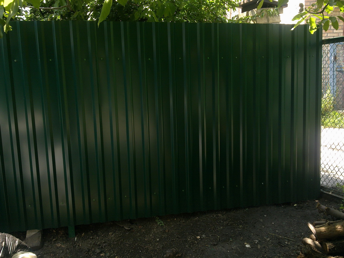

      12 июня 2013 в 19:20 Гілками Прикріплені файли (0 завантажити)
Такой как на фото, без учета столбиков (они от старого остались - говорят еще 100 лет простоят).
Т.е. интересует стоимость профиля и работы, ориентировочно?
Такой как на фото, без учета столбиков (они от старого остались - говорят еще 100 лет простоят).Т

Примерно от 35 и до 85 грн./м2. Зависит от профнастила. Работа - дрель, сверло, заклепки и пистолет плюс друг и пиво. Только между столбиками желательно уголок хороший кинуть и не жадничать с заклепками при установке. Можно на саморезы, но если есть дети и злые соседи с обратной стороны - не желательно. Я за четыре часа 12 метров погонных с товарищем сам установил. Если глазомер нормальный(при наличии уровня) и инструмент под рукой - работа не сложная.

тока не уголки а витражка. лист хорошего качества около 100 грн 1500#1150мм. что дешевле - тонкое и мягкое. подумайте что будет под листом. просто земля или отмостку сбацаете. еще на верх есть окончание п образное. недорогое. сверла надо хорошие.

еще делать легко когда всё красиво и ровно будет поварено (латы к столбикам в смысле), а то есть случаи когда хозяин ленится выставить по уровню и лепит на "так сойдет", потом когда цепляет уже профнастил понимает шо слепил фигню кривую, на плоскости всё потом будет видно
