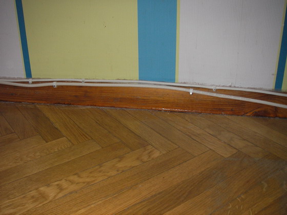

Это слишком капитально. Решили обои поменять в одной из трех комнат. Заодно хочу перенести две розетки и избавиться от коробов с проводами к ТВ и проводов, проложенных по плинтусу. Стены ровные. Советский, но хороший еще паркет. Плинтуса даже жалко менять на пластиковые с полостями под провода. Почему антенный кабель должен быть отдельно от силового? Диаметр кабеля 1,5 мм достаточен?
я не зря написал фразу про перфоратор, если будешь штробить, то без разницы, пыли будет много, тогда уже есть смысл делать качественно и на долго... а винтовые соединения я бы не замуровывал в стены, все где идет соединение лучше делать в коробке, что бы иметь доступ
1,5 квадрата достаточно
слаботочка отдельно от силового - я воспринимаю как аксиому, спецыалисты в этом вопросе дадут более развернутый ответ

4 метра сделаю. Насверлю дырок почаще и потом лопаткой соединю. Болгаркой не хочу - пыли будет больше.
Mr.Di 16.07.2013 13:03 пишет:
У меня по другому не получится. Проложу в разных частях пластикового плинтуса. Ничего страшного в этом не вижу.

dotzent 17.07.2013 12:27 пишет:
По большому счету, если слаботочка экранирована и заземлена, то разницы нет, можно всё вместе

Tarasoff 18.07.2013 16:51 пишет:
Не знаю насчет заземления. Это обычная витая пара (интернет) и антенный кабель.

Re: проводка в квартирі [Re: Професор]
      19 июля 2013 в 09:49 Гілками
Пробуйте, может и так наводок никаких не будет. По крайней мере, под пластиковым плинтусом проводку переделать всегда легко, это не в стену закладывать
