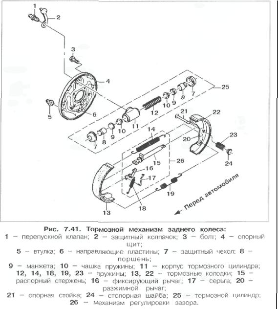

Проблема такова, пластинка которая должна фиксировать храповичек распорной планки постоянно слетает вниз (см.фото, под большим пальцем) таким образом получается что храповик откручивается и ручной тормоз пропадает примерно после 3-4 часов езды(((
Как вариант если вместо храповика поставить обычные 2 худые гайки, выставить и "законтрогаить" - будет ли работать и насколько это правильно??

Эээ, мее, мне кажецца, что пружины нехватает - вот от этой пластины до дырки пять сантиметров ниже под пальцем, помеченной жёлтым.

фото не мое, чисто для примера, пружинки все на месте...и в том числе та что вниз к желтой пометке идет...
Проблема в том что соскакивает рычажек с храповика и все(((

А пружина эта спереди или сзади заведена в ту дырку? Надо чтобы сзади - собственно так пластина и удерживается.

Не хватает стяжной пружины 14.
