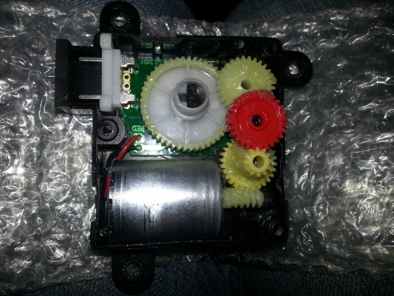

      12 ноября 2013 в 17:00 Гілками Прикріплені файли (0 завантажити)
Их два, один возле педали газа, второй за бардачком.
Первый отвечает за направление воздуха, второй тепло-холод.
У меня перестала греть печка, пришлось лезть, вынимать второй.
Собран примитивно.
Моторчик на рынке можно купить от 20грн, помойму от видеомагнитофона подходит.
Если рассыпалась шестеренка, то покупать на разборке полностью(от 250 и ......)
Их два, один возле педали газа, второй за бардачком.Первый отвечает за направление воздуха, второй тепло-холод
