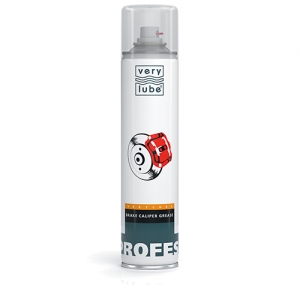

себе повыковыривал синюю все повымывал уайт спиритом, и купил балон (Very Lube) когда напыляешь на сам направляющий она бурлит и как бы увеличивается в обьеме. цвет зеленый.

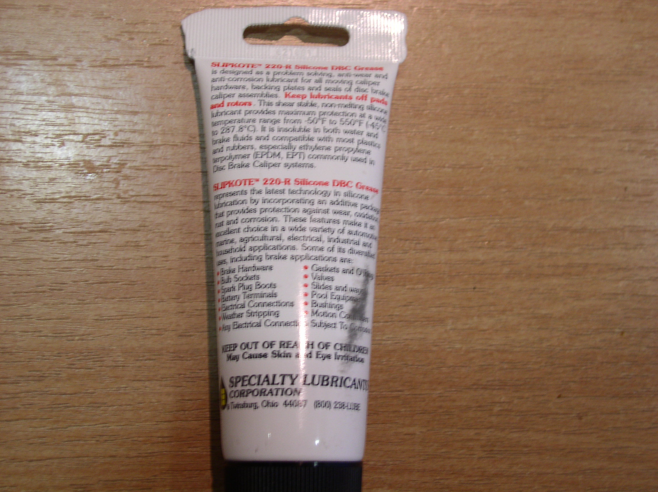

я в тормозной системе своих машин использую смазку SLIPKOTE 220-R...описание ее здесь: http://www.huskey.com.ua/TPI/SLIPKOTE%20220-R%20Silicone%20DBC%20Grease_Rus.pdf
ориентировался при покупке на эту статью: http://zameni.ru/content/view/163/35/
этой смазкой пользуюсь уже 2 года, через 3-6 месяцев перебираю направляющие и смазываю, чтобы не разбивались. ВериЛюбе рулит!
