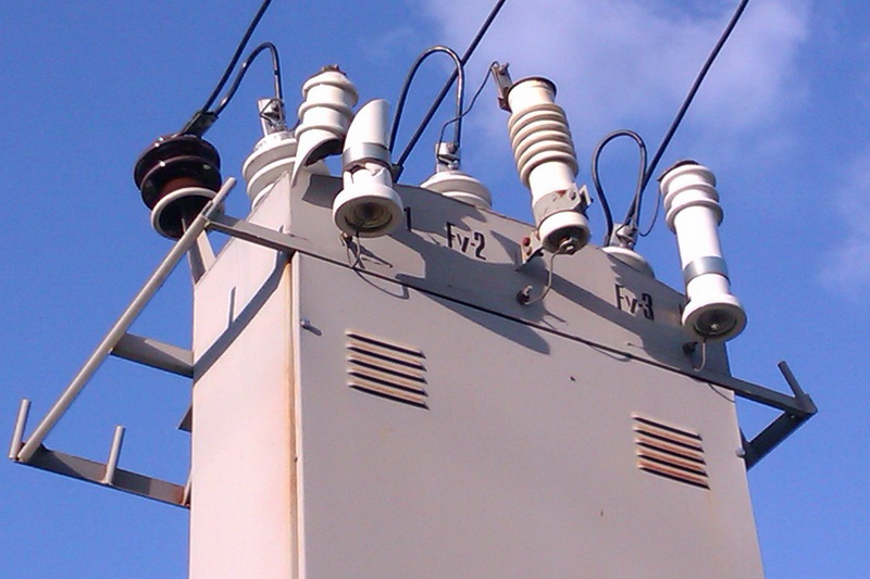

Да, фотки:
Трансформатор и горозозащита ( в таком состоянии как у меня частенько вижу на других трансах, иногда и двух-трех нет) И не парится народ месяцами
Да. Хотя гипотетически, при плохом стечении обстоятельств, если где-то сможет жахнуть в нейтраль, то нейтральный провод обычно рубильником не разрывается, поэтому прийдет все в дом

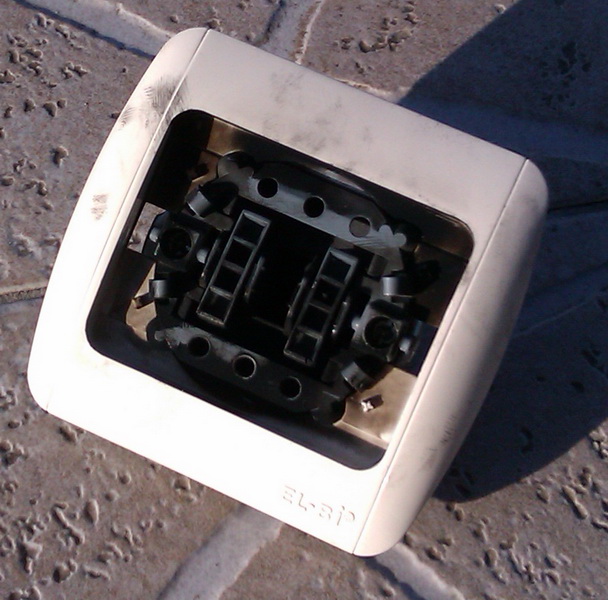

Выключатель.
Выключатель.

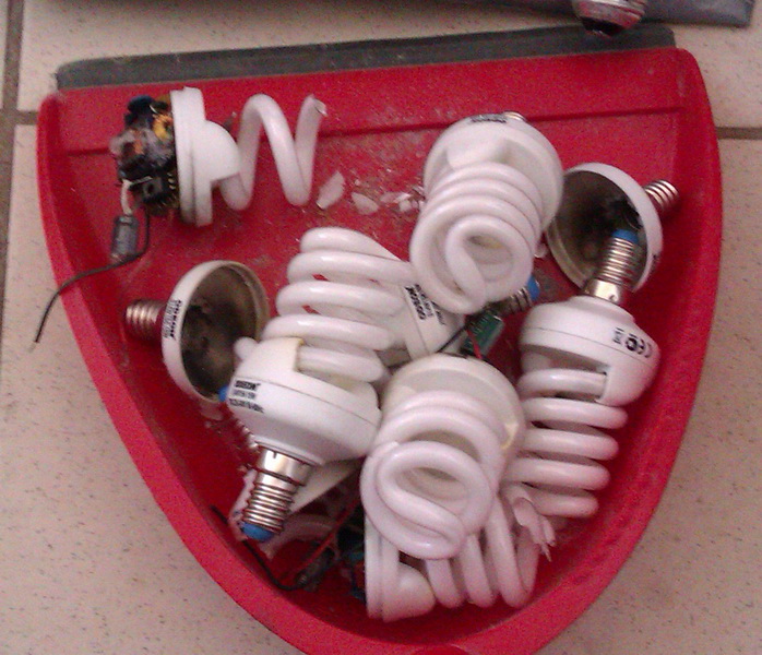

Кладбище лампочек. Из семи две корпус сохранили но задымились. Сгорели все 7 что в люстре было.

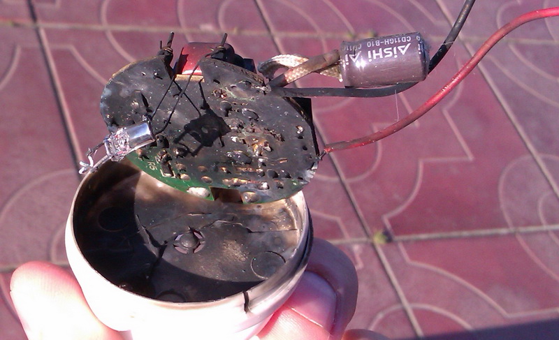

Только бросив один раз 10 мегабитных свич в костер понимаешь, как взрываются радио елементы:)
Лампочка - внутрянка
Только бросив один раз 10 мегабитных свич в костер понимаешь, как взрываются радио елементы:)Лампочка - внутрянка
