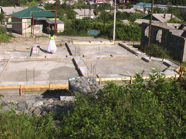

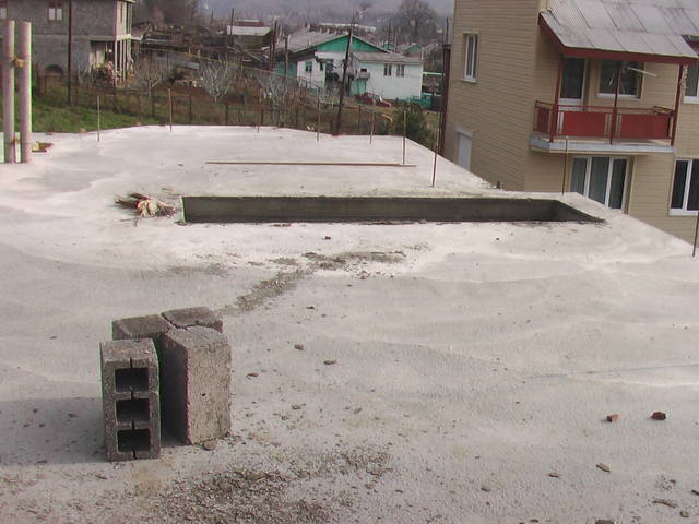

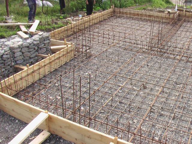

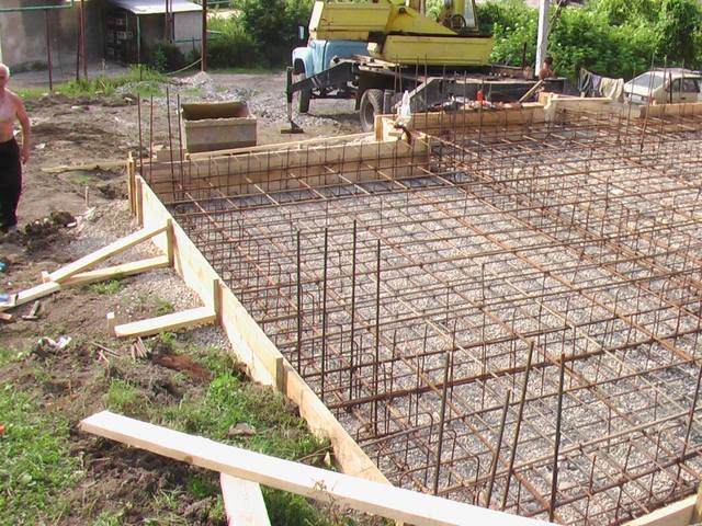

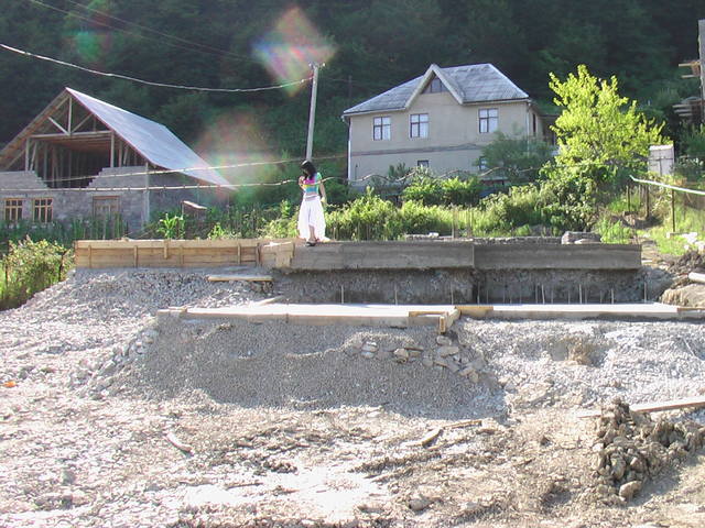

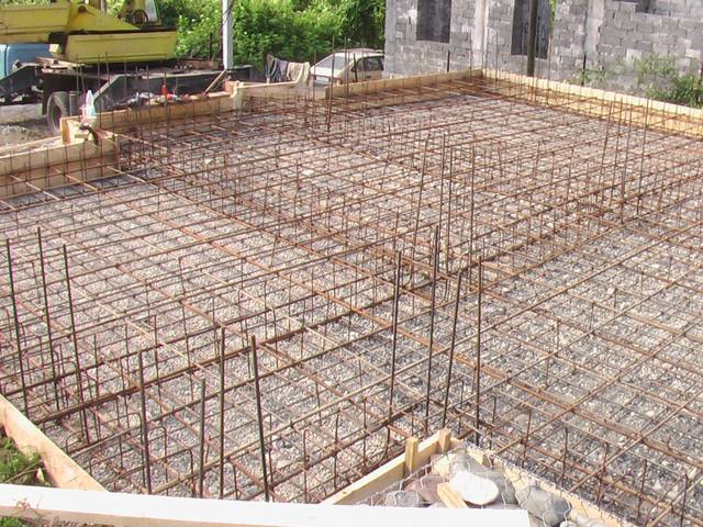

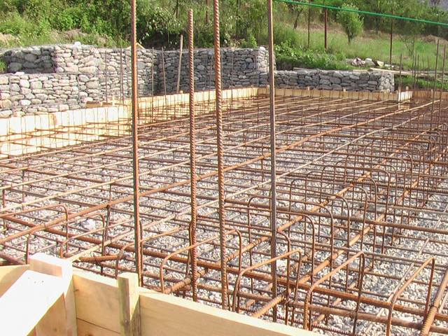

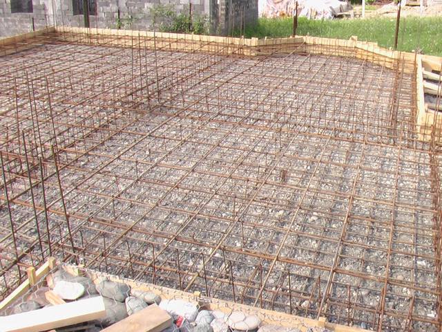

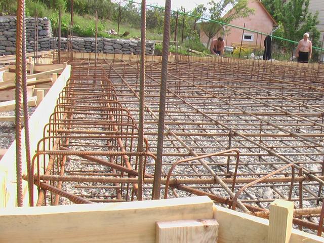

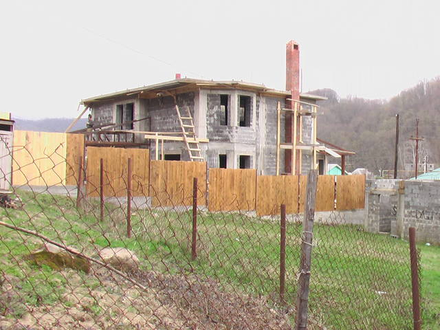

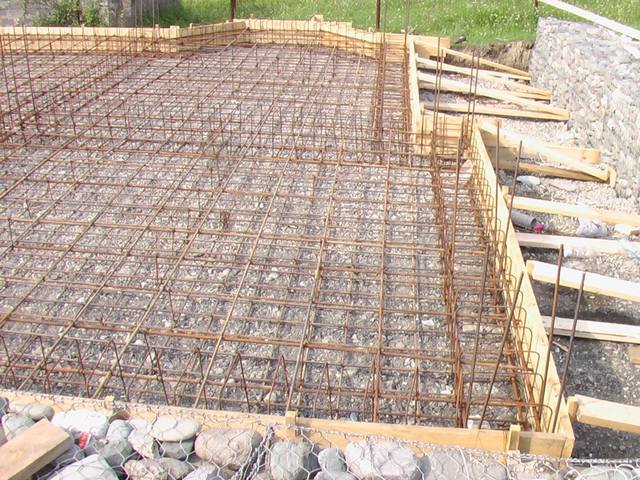

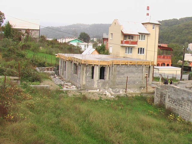

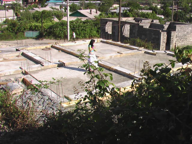

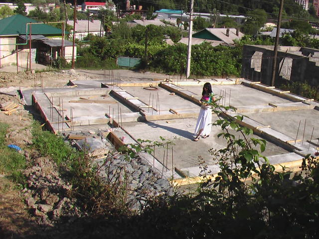

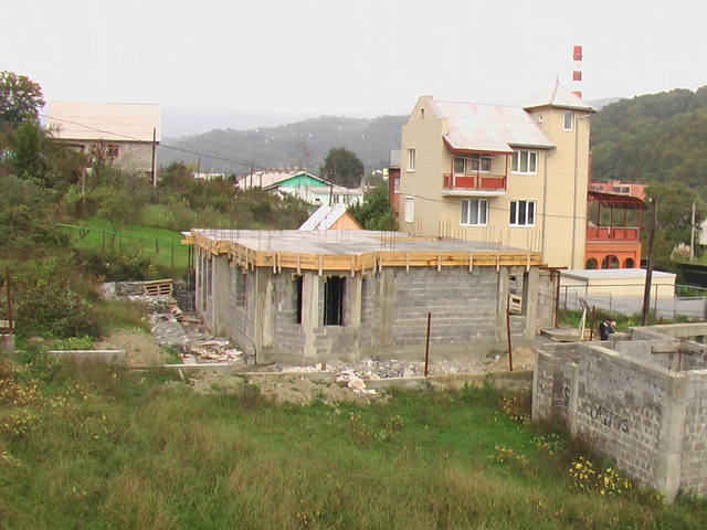

Основание - рваный камень. Фундамент монолитный из бетона М-200. Толщ. 350 мм. Армирование д-14, А-III, челябинка, сталь 09Г2С. Шаг нижней сетки 200х200, верхней 150х150. Поверху - ростверк, арматура 3 д-20. Закладные стержни для монолитных колонн. Склон подрезан, выполнена подпорная стенка из коробчатых габионов.
Сочи-Лондон
Сообщения: 4650
С нами с 30.05.2010
Re: Опыт строительства в сейсмических районах [Re: lavrentych]
      29 июня 2013 в 09:05 Гілками

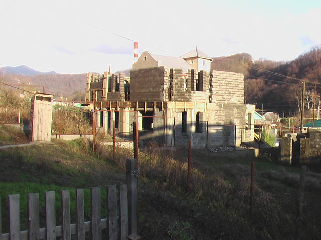

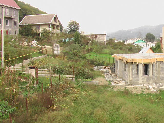

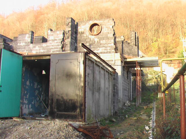

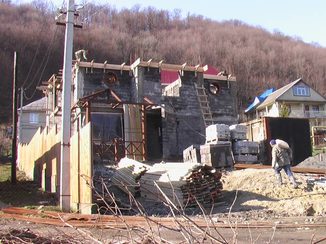

Подрезана площадка спереди для устройства гаражей в уровне -1,2 м.

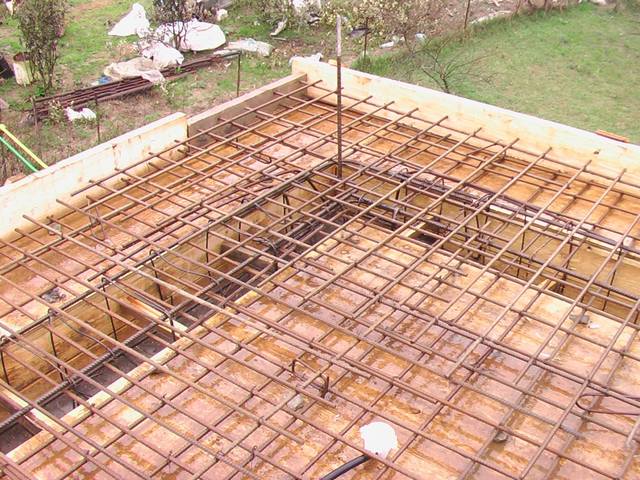

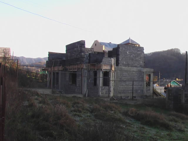

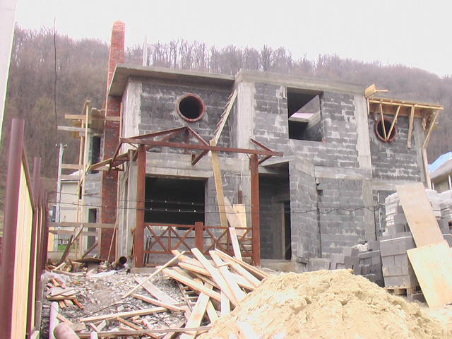

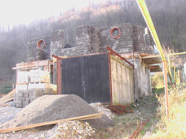

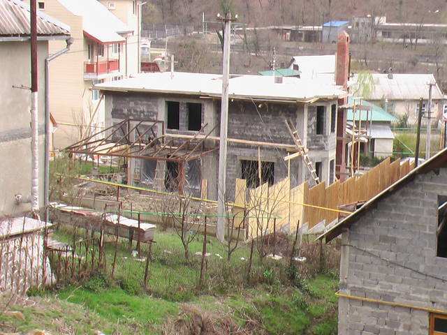

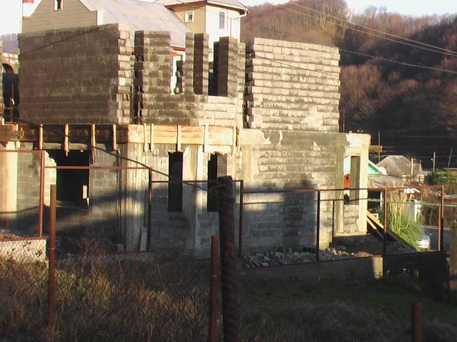

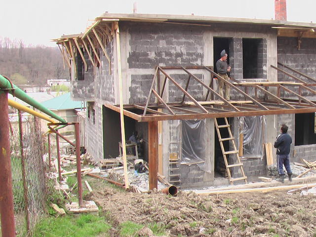

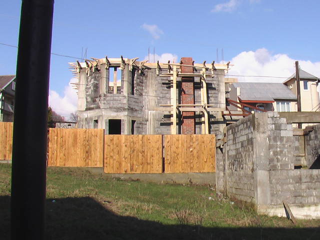

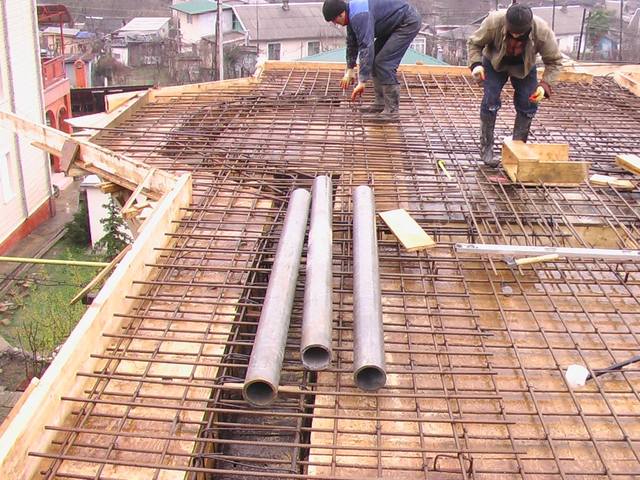

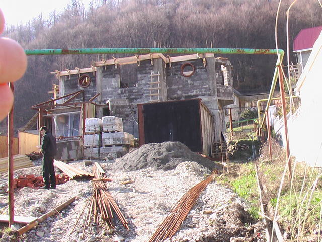

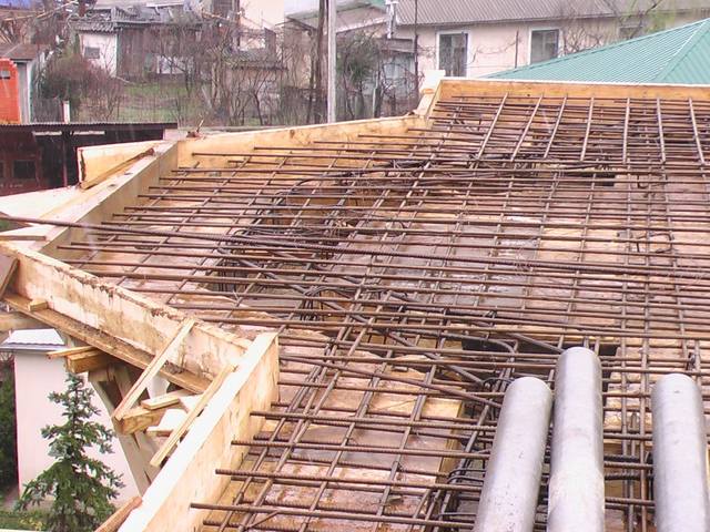

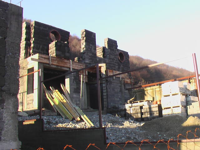

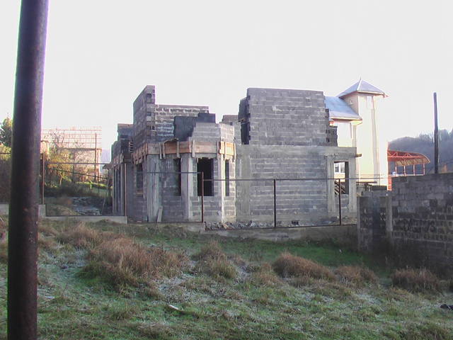

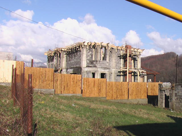

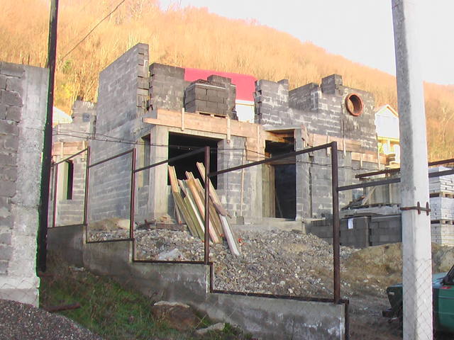

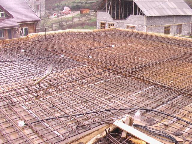

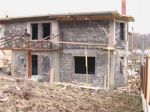

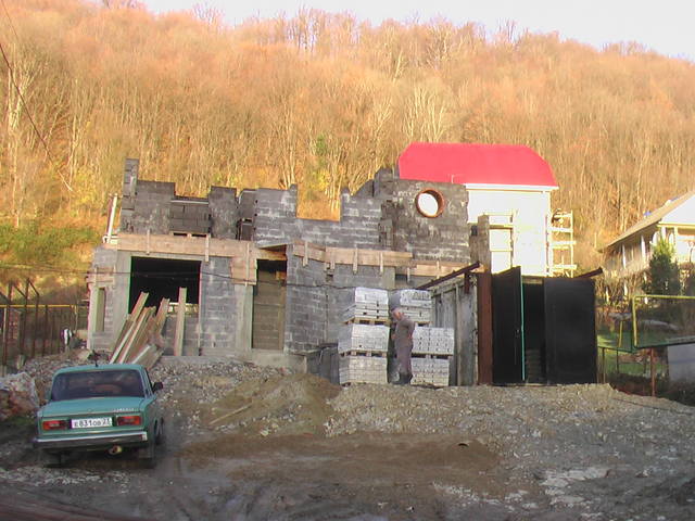

Кладка - керамзитоблок Т-19 на цементном растворе. Монолитные колонны, монолитные перемычки над проёмами, монолитные сейсмопояса под перекрытие, монолитные перекрытия. Перекрытия4 двойное армирование д-14, челябинка сталь 09Г2С, шаг 150х150, толщ не помню, кажется 150. Консоли эркеров - только арматура. Круглые окна - заложены обрезки трубы д-820х10.

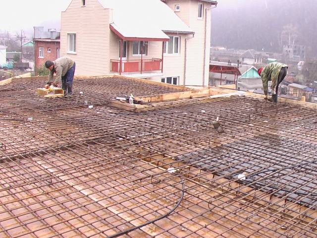

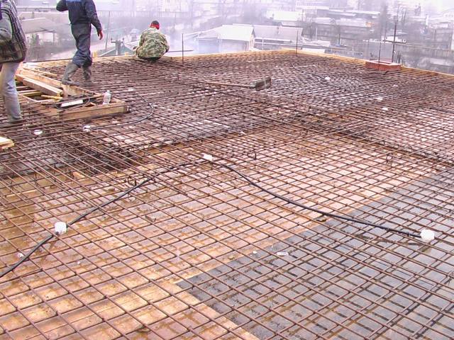

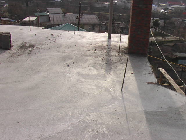

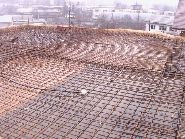

Армирование перекрытия второго этажа. То же самое, что и первого. Фанера толщ. 18 мм.
Вставлены анкера с резьбой для крепления мауэрлатов. В уровне перекрытия - эл. разводка с коробками.
Сочи-Лондон
Сообщения: 4650
С нами с 30.05.2010
      29 июня 2013 в 09:31 Гілками

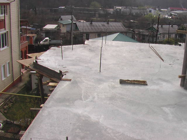

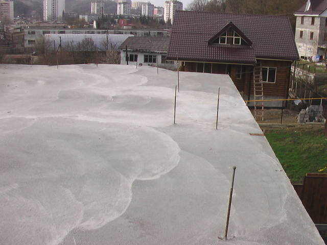

Бетон М-300. Подача бетононасосом. Проливка водой несколько дней.
непонятно на чем стоит фундамент, а так все по уму, окна правильно
Сочи-Лондон
Сообщения: 4650
С нами с 30.05.2010
Re: Опыт строительства в сейсмических районах [Re: Bird VR6]
      29 июня 2013 в 15:09 Гілками
Bird VR6 29.06.2013 13:40 пишет:
Да. Верно. Знаю, что надо было зарезать глубже.
Фундамент - большая половина на вырезанной полке, остальное - на рваном камне переменной толщины. Дальше позже поставил подпорную стенку забора и разгрузил напряжения с фундамента засыпав рваным камнем пространство между фундаментом и подпоркой. После поднял уровень грунта с лицевого фасада более чем на метр, также перераспределив напряжения с фундаментной плиты.
Диагональный дренаж по рельефу под фундаментной плитой.
Дренаж габионов: застенный - труба а/ц с уклоном по рельефу + щебень и геотекстиль сзади и сверху. Перед габионами - мелкий лоток с уклоном 0,01 по рельефу.
Круглые окна - несъёмная опалубка из трубы. В северных местах эта труба может быть мостиком холода.
