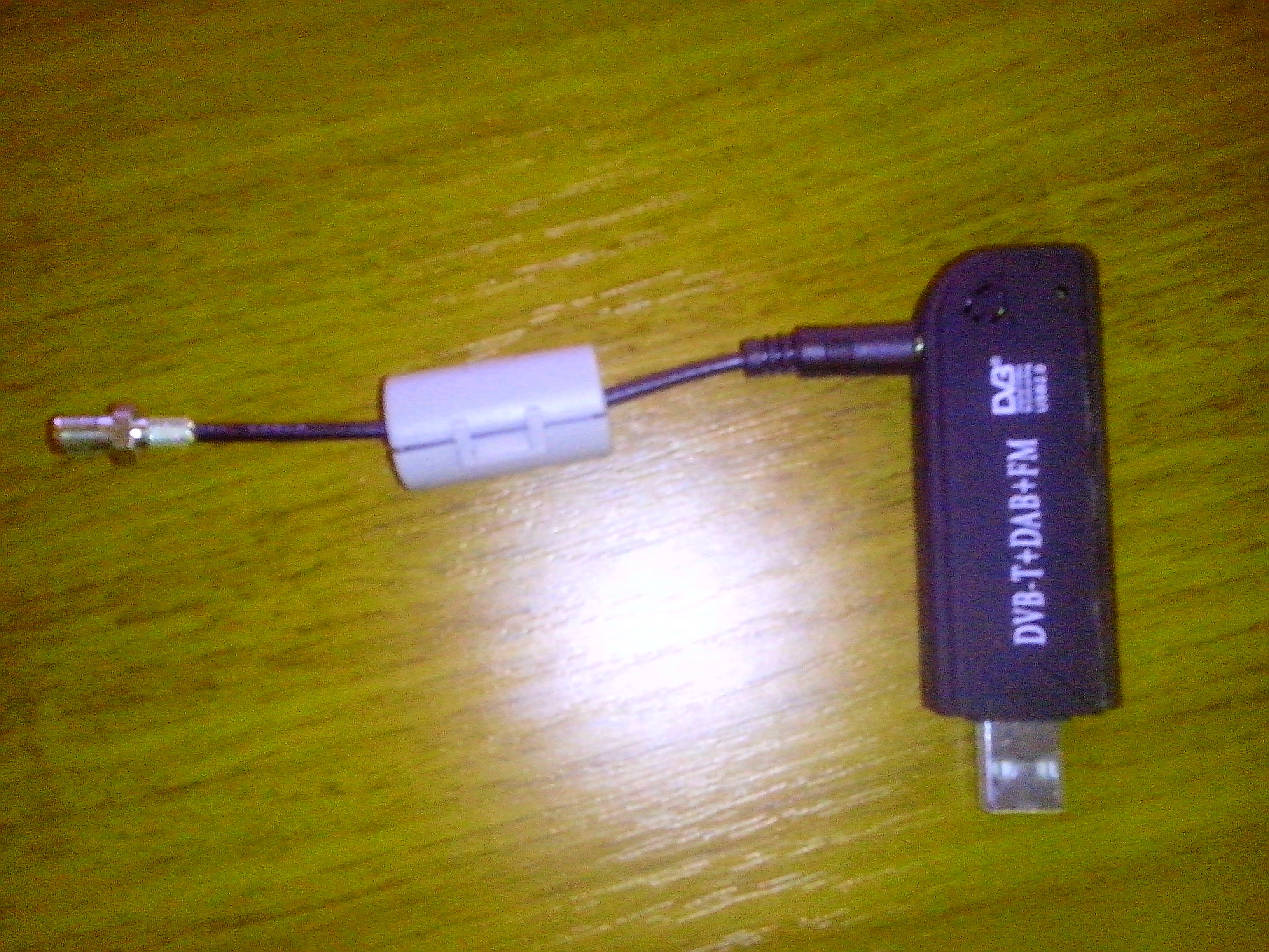

Кто знает где взять переходник с родного разьема mcx на PL259 или BNC? Кто как подключал внешнюю антенну к этому чуду?
энтузиаст *****
Сообщения: 284
С нами с 25.10.2010
Re: SDR приемник на RTL2832U+FC0013B [Re: PatolkinJR]
      22 июля 2013 в 19:20 Гілками Прикріплені файли (0 завантажити)
Отрезал кусок от антенного провода с родным разъемом и припаял SMA...
Змінено Renome (19:24 22/07/2013)
патриарх ***
Сообщения: 1152
С нами с 19.12.2008
Re: SDR приемник на RTL2832U+FC0013B [Re: Renome]
      22 июля 2013 в 21:37 Гілками
Вот тоже так думал, а то платить 34грн за переходник...
