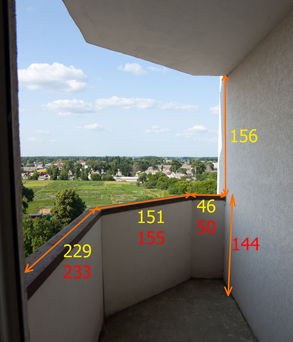

Надо в моей квартире утеплить снаружи и застеклить балкон. Размеры на фото, красным - под утепление (внешние размеры балкона и высота вниз до края), желтым — под остекление (по середине верха ограждения).
Этаж — 9/9, перекрытия бетон, наружная стена балкона — силикатный кирпич плюс штукатурка, сверху — металл. полутавр(?). Стены дома — силикатный кирпич плюс 10 см. пенопласта.
Требования: на балконе планируется «зелёный уголок» — т.е. должны расти цветы круглый год. Поэтому хочу утеплить его соответственно и застеклить тоже соответственно. Территориально Борисполь, самые первые дома от въезда со стороны Киева.
Ваши предложения?

Попробую апнуть, т.к. по утеплению ни одного предложения так и не было, а его надо делать в первую очередь…

PeterQ 14.07.2013 00:17 пишет:
почему в 1ю ? сначала стеклятся.

Неужели внешнее утепление стены удобнее делать когда стеклопакеты есть, чем когда их нет?
Ещё раз — мне нужно внешнее утепление.

нормально внешнее сделают не оконщики, а те, кто занимается утеплением фасадов.

внешнее утепление - гривен 200-250 квадрат.
ищи у себя альпинистов промышленных, или "утепление фасадов".
Я пока был у киевского камрада - заметил, что козырьки не промастичены и даже не зашпаклеаны сверху. А это - очень плохо. Туда будет попадать влага, а знач и после нескольких циклов мороз\оттепель = хана козырьку а мож и утеплению.
Вобщем, сверху очень желательно козырек, который не позволит попасть влаге к пенопласту, а также и замастиченный козырек, т.е. замазанный мастикой а желательно еще перед этим и зашпаклеванный сверху.
лучше обсуди это сразу.

сделай сначала окно, а потом утепление. т.к. если наоброт, то наврняка при установке окна где-то зацепится штукатурка, будет попадать влага и отвалится быстрее. А если потом сделать, то все будет подогнано как заводское. Вобщем, я за установку окна, а потом за утепление.

Спасибо, в таком разрезе как-то не подумал. Так и сделаю — начну с остекления.
На внутреннюю сторону ограждения балкона (ту которую утеплять собрался) в таком случае надо вешать батарею отопления. Электрикой отапливать - обанкротишься. Продумай этот момент сразу.

Пока ещё не сделано остекление. Утепление за ним.
Повторяю в третий раз: внешняя сторона балкона - кирпич, и утеплять я его прежде всего буду снаружи.
KVJ 30.07.2013 12:04 пишет:
А тут нечего думать — зима покажет. Отопление туда, с одной стороны, выводить запрещено; с другой стороны я собираюсь на отопление счётчик ставить — так что всё одно платить по факту; с третьей стороны — дом с электроплитами и тариф на электричество там пониженный.
Как вариант — отапливать кондеем плюс электробатарея для особо холодного сезона.
