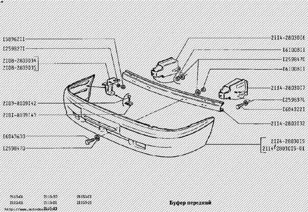

Пластиковый бампер 2114-2803015 крепится к балке-усилителю (швеллер) 2114-2803132.
Сам швеллер крепится к двум кронштейнам 2114-2803017.
Так вот, кронштейн гнуть - последнее дело.
Во всех посадочных отверстиях на балке, достаточно большие люфты, чтобы отрегулировать балку, а она уже "потянет" бампер.

Пикч вдогонку... (+) [Re: cRimson]
      12 июля 2005 в 12:12 Гілками Прикріплені файли (4 завантажити)

разбирали со знакомым его бампер с целью убрать зазор...
так вот люфта там набалке нет - подгибали кронштейны
да и самое главное - это именно НЕ люксовая 2115
