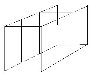

Итак, у себя на даче строим сауну. Задача - с минимальными (но без нарушения технологии) затратами достичь желаемого. Строим полностью сами, без никого. Все кто строят по специальности айтишники, поэтому навыки естественно привиты опытным путём
Объём сауны около 6 кубометров. Этого джостаточно для одновременного принятия "процедуры" 3-4 человеками, для двоих комфортно - можно даже лежать (не все любят лежать в сауне, многие сидят).

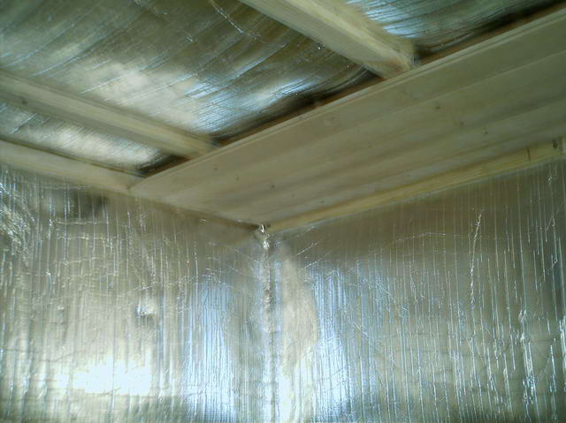

Обшивка вагонкой начинается с потолка. Ввиду того, что нам не удалось надянуть пенофол так, чтоб он не провисал, то на каждую доску крепятся некоторого рода бонки - они не дают пенофолу перекрыть воздушную прослуйку. В качестве бонок используем элементы старого автомобильного массажёра, надевая их на алюминевую проволоку диаметром 2-2.5 мм (она крепится в доску путём просверливания отверстий на глубину нескольких мм).

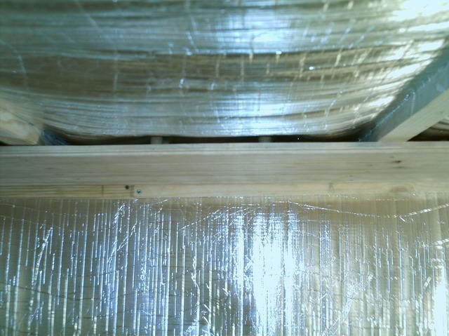

      11 июля 2005 в 10:47 Гілками Прикріплені файли (62 завантажити)
Пол - бетонная стяжка на кермазите. Тут главное керамзит грамотно утрамбовать, чтобы потом пол не "гулял". Пенофол закрывает полностью весь каркас - снизу до верху. Никаких щелей - все монтажные разрезы заделываются специальным фольгирнованным скотчем.
Под пенофолом между вертикальными балками каркаса укладывается утеплитель - изовер, роквул и т.п. Нам удалось на шару достать рулон фольгированного роквула и он пошёл на потолок и верхнюю часть стен фольгой "на улицу", т.е. к стенам дома. В нижней части стен (примерно половина) уложили нефольгированный изовер. Толщина изовера 5 см, поэтому балки каркаса подбираются так, чтоб изовер лежат свободно (не сжатый), но и не опускался под своим весом - т.е. тоже 5 см. У нас балки чуть меньше, поэтому изовер выпирает и пенофолом его сильно не удалось прижать.
Пенофол - 2мм материал типа пенопласта или как там их называют (не силён) с микронным напылением фольги.

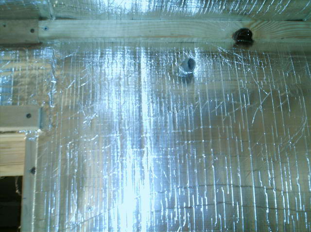

Единственное место, где "прорывается" теплоизоляция - это ввод электрокабеля для внутреннего совещения. Используем обычный для этих целей пластмассовый кожух.

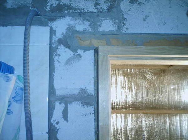

      11 июля 2005 в 10:54 Гілками Прикріплені файли (54 завантажити)

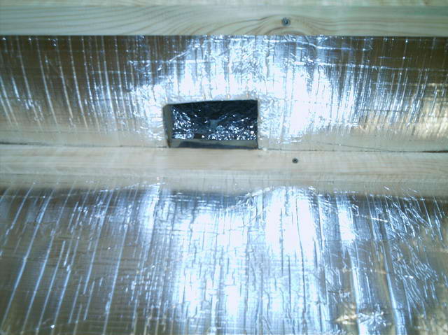

Важнейший элемент сауны - вентиляция. Выходное отверстие под неё расположено в диаметрально противоположном углу от каменки и выходит вместе с печной и каминной трубой над коньком крыши дома. После обшивки отверстие закрывается задвижкой, которая всегда открыта при неиспользовании сауны - от пота и влаги после уборки может портиться дерево или завестить грибок.

      11 июля 2005 в 10:57 Гілками Прикріплені файли (53 завантажити)

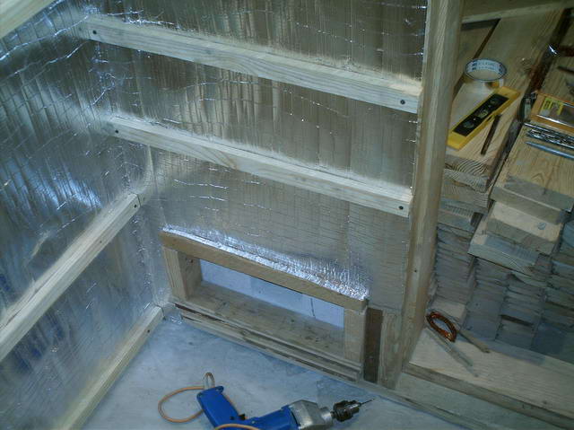

приточное отверстие вентиляции находится под каменкой. Эта стена (справа на фото) у нас из пенобетона - внутрення перегородка цокольного этажа. Сама каменка вешается на длинных шурупах, которые вкручиваются в специальные брусья - вес камянки с камнями довольно внушительный, поэтому конструкция должна быть прочной.

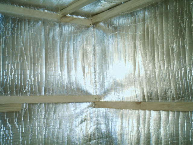

      11 июля 2005 в 13:45 Гілками Прикріплені файли (63 завантажити)

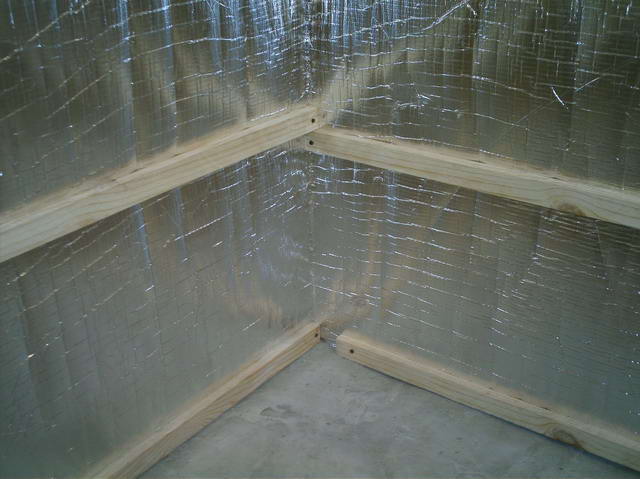

Нижняя часть стены - 1.2 метра полностью закрывается пенофолом вдоль. Потом над ним идёт второй проход с нахлёстом до 10 мм. При двухметровом потолке от ширины 1.2м остаётся ещё см 35 на потолок - в результате углы все закрыты, а в потолке остаётся неприкрытый пенофол прямоугольник. Он закрывается цельным куском с нахлёстом и закрытием швов фольгированным скотчем.
