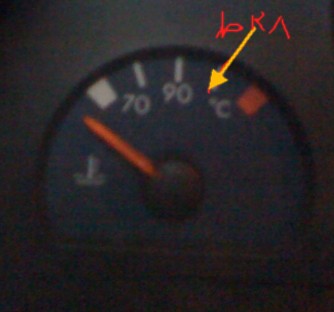

Ты вначале расскажи-у тебя 2 вентилятора или один?Причина,скорее всего,в грязных радиаторах или в вентиляторах.У тебя раздельные,по идее.На НДИ спаренные стоят.И еще-вентилятор охлаждения включается на предпоследней белой черточке.Это нормально.А кондиционер отключается после этой черточки.
Да вентилятора два большой и поменьше,работают,если я правильно понял Это нормально,что когда включается большой вентилятор,конденцинер отключается? Получается надо продувать радиатор конденционера? Всем спасибо!
