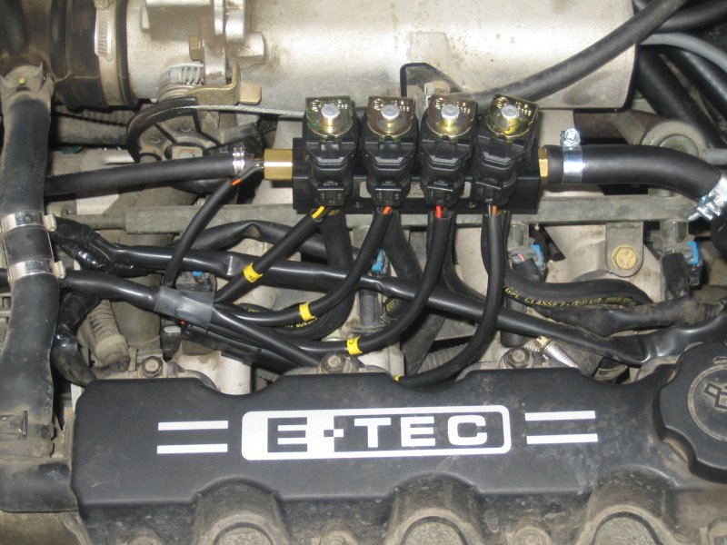

39 лет за рулем, Полтава
Сообщения: 3564
С нами с 01.11.2005
Re: За совместимость разных ГБО вопрос. [Re: shurken]
      16 июля 2013 в 21:36 Гілками Прикріплені файли (0 завантажити)
shurken 16.07.2013 20:55 пишет:
Должен выниматься. Как минимум отдельно он продается, значит и меняется - тыць.
ну да, ну да....а слона-то я и незаметил....
ЗЫ: когда я ставил газ (2006 г) форсунок "эво" наверное еще и впроекте небыло...
ну да, ну да.а слона-то я и незаметил
Сообщения: 46170
С нами с 08.03.2005
Re: За совместимость разных ГБО вопрос. [Re: bomber]
      17 июля 2013 в 00:06 Гілками
Не вижу, че у тебя там залито, по ходу он просто выкручивается.
